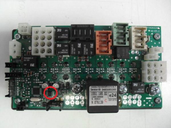

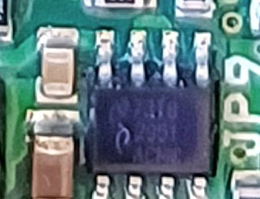

Buonasera a tutti.
Sono nuovo del forum, sono un elettronico e scrivo per conto di un amio amico maccanico che ha un camper al quale si è rotto un componente della scheda in oggetto, la NE185.2.
Si è rotto l'integrato cerchiato in rosso nella foto che ho trovato su una discussione in questo forum.
Nella scheda che ho sottomano la scritta con il codice dell'integrato è illeggibile (si legge solo la seconda riga, che è il lotto di prduzione)e su internet non ho trovato nulla che mi aiutasse.
Riuscite voi ad aiutare me e quindi questo mio amico meccanico camperista da decenni?
Grazie in anticipo e buon fine settimana
Igor

Difficile dirlo con esattezza senza il codice ma essendo vicino a quel connettore (che dovrebbe essere il pannellino remoto) quel componente potrebbe essere un TVS diode (batteria di diodi di protezione per le scariche esd).
Ci vorrebbe qualcuno con una scheda in mano che possa fare una foto di alta qualità e leggere il codice.
Dalle immagini in rete non si capisce.
Da cosa hai capito che è quello che non funziona?
23/12/2011 3147
Inserito il 09/03/2024 alle: 17:45:48
Se non sai cosa è , quindi cosa deve fare, come fai sapere che è guasto?
Vedo di tutto lì attorno, oscillatore, interfaccia connettore, un fusibile SMD.
Potrebbe esse in interfaccia seriale, diodi di protezione , qualcosa del genere per il connettore li vicino...ma senza schemi o sigla componente è difficile andare a colpo sicuro.
Ti consiglio di cercare il rete, anche una foto con buona risoluzione, oppure se qualcuno ha la stessa scheda e riesce a leggere il codice componente.

Inserito il 09/03/2024 alle: 19:13:28
In risposta al messaggio di igor555 del 08/03/2024 alle 18:54:47
Buonasera a tutti. Sono nuovo del forum, sono un elettronico e scrivo per conto di un amio amico maccanico che ha un camper al quale si è rotto un componente della scheda in oggetto, la NE185.2. Si è rotto l'integrato
cerchiato in rosso nella foto che ho trovato su una discussione in questo forum. Nella scheda che ho sottomano la scritta con il codice dell'integrato è illeggibile (si legge solo la seconda riga, che è il lotto di prduzione)e su internet non ho trovato nulla che mi aiutasse. Riuscite voi ad aiutare me e quindi questo mio amico meccanico camperista da decenni? Grazie in anticipo e buon fine settimana Igor
Il mio amico mi ha dato la scheda che ha quel componente scoppiato e purtoppo il case (contenitore plastico) si è fuso proprio dove è scritto il codice dell'integrato.
La seconda riga si legge ma è il codice del lotto di produzione.
Non avendo trovato nulla su internet (foto ad alta risoluzione o schemi elettrici della scheda) sto provando qui in questo forum
Grazie comunque delle risposte

Ciao provato a fare una foto ma più che leggere il codice si intuisce qualcosa...  se proprio sei interessato (lo scrivo perchè tanti chiedono e poi spariscono) riscrivi che provo a fare una foto più dettagliata; magari per email con risoluzione maggiore

Ce ne sono varie versioni...
Come fai a stabilire che quel componente è morto di morte propria e non a causa di uno o più guasti sulla scheda?
Sarebbe difficile anche con lo schema completo, se il componente è esploso dubito che sia colpa di un segnale, sarei più propenso a incolpare un componente di potenza andato KO
Le vedo vendere, usate, a 100 euro...
Marco.

Ce ne sono varie versioni... Come fai a stabilire che quel componente è morto di morte propria e non a causa di uno o più guasti sulla scheda? Sarebbe difficile anche con lo schema completo, se il componente è esploso
dubito che sia colpa di un segnale, sarei più propenso a incolpare un componente di potenza andato KO Le vedo vendere, usate, a 100 euro... Marco.
Grazie Marco.
Il mio amico ha detto che ha fatto una prova e si è rotta la scheda.
Sono uno che lavora nell'elettronica da 30 anni circa come progettista e collaudatore di schede industrili e quindi quello che dici è giusto, però, dato che è un amico, non posso esimermi dal fare un tentativo.
Quel componente cerchiato nella foto che ho postato è palesemente andato: se so di cosa si tratta, pur non avendo uno schema sottomano, ho comunque qualche informazione in più per provare a capire se altri componenti sono rotti o meno.
Poi proverò anche col  multimetro per vedere se è rotto qualcos'altro.
Grazie delle info sul prezzo delle schede usate, la sua è una NE185.2.
Grazie Anto.
Sì, se riesci a fare una foto più dettagliata e centrata su quel componente ti sarei molto grato.
So che è un integrato della ST Microelectronics (il logo si vede, non è stato rovinato dalla rottura dell'integrato) ma mi fermo lì.
Se so che cosa è allora posso andare a vedere la scheda tecnica (il datasheet) e forse capire se si è rotto altro, provando anche col multimtero per vedere se trovo cortocircuiti in altri integrati o resistenze o condensatori.

Nella versione NE185.4-FV riesco a leggere qualche riferimento am non troppo nitido

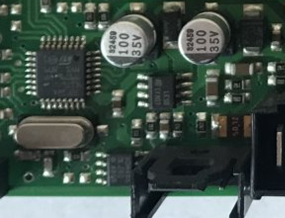

Vedo se posso esserti utile:
non avendo piu il camper, non ho a disposizione la NE185 smiley

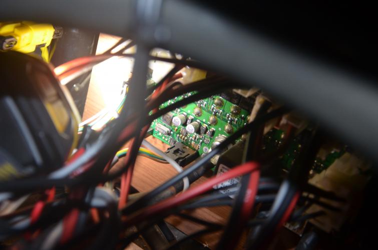

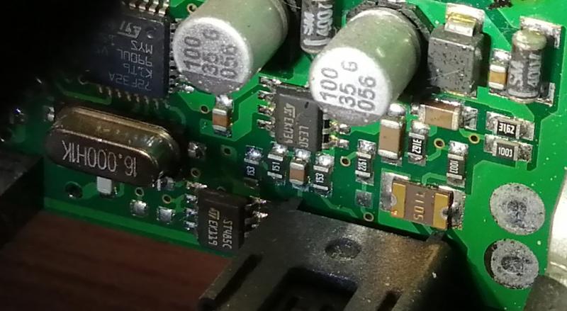

Foto trovata in giro:
Da quel poco che si vede potrebbe essere un regolatore serie da 5V , la sigla che riesco a decifrare è
LE50
 della ST
Nella NE185.1 (la foto che ha messo Marco) al suo posto c'e un regolatore in contenitore TO252 e mi sembra che sia un 78M05
L'ultima foto messa da salomogi, potrebbe essere un
2951 ACMC
, ma i vari LP2951 di cui si trova il datasheet, non sono uguali a quello ST, è anche vero che è una versione NE185.4
Magari con il tester riesci a controllare le piste in qualche maniera per venirne a capo.
In principio, essendo l'IC vicino al connettore del pannello di controllo, credevo fosse il solito MAX485 o equivalente, ma poi ho visto che quello si trova molto vicino al connettore.

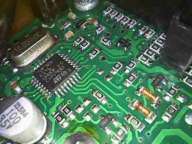

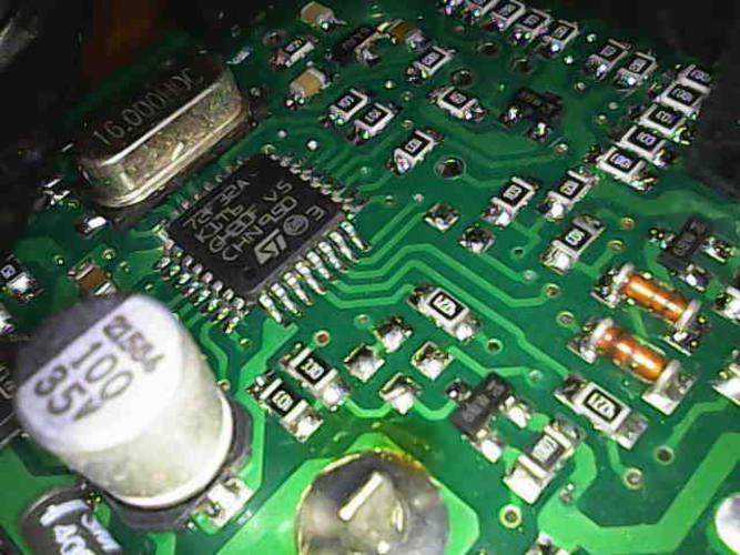

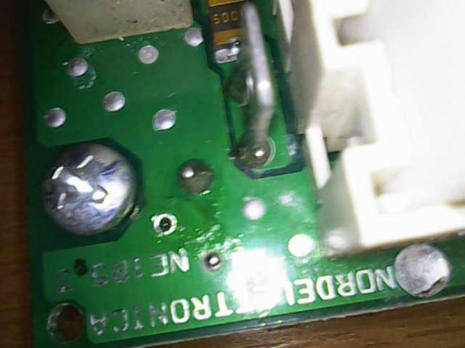

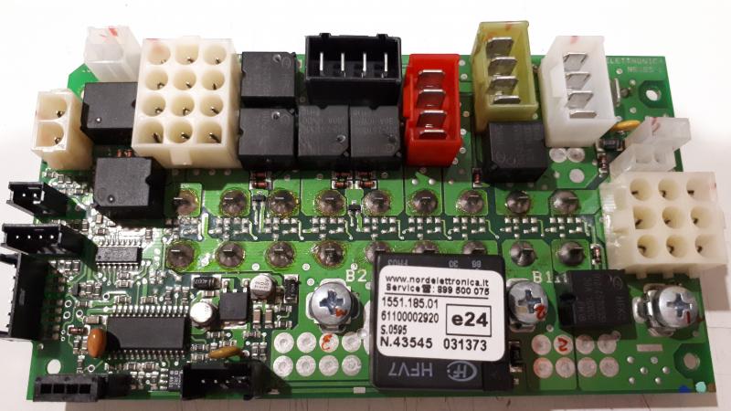

Io ho questa , è una 185.3
potrebbe essere quello in foto?
Photo_2024-03-11%2019_24_01_484.JPGPhoto_2024-03-11%2019_18_20_762.JPGPhoto_2024-03-11%2019_23_48_776.JPG
22/01/2004 13197
Inserito il 11/03/2024 alle: 19:41:47

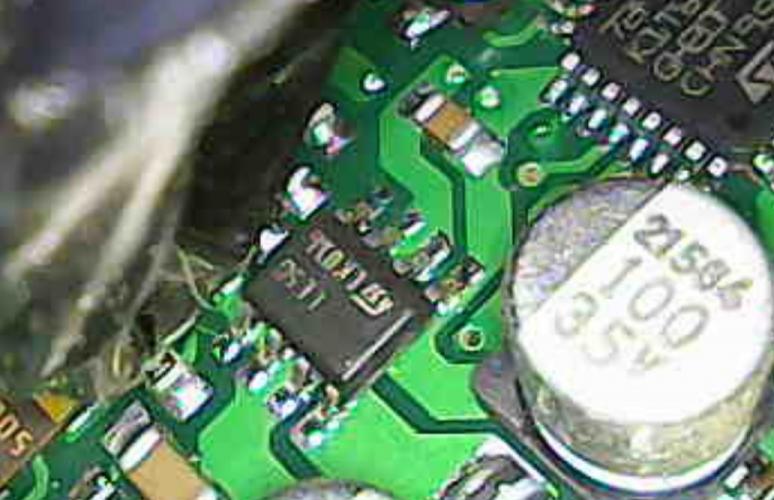

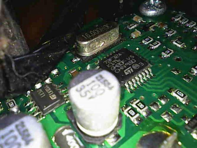

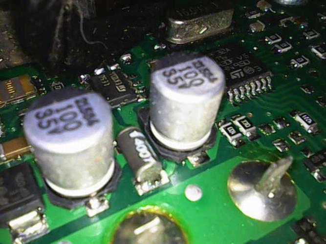

Ma forse si tratta di questo.
le foto le ho fatte con una sonda endoscopica e non è semplice arrivarci , perché attorno ci sono sessantamila fili...

Inserito il 11/03/2024 alle: 19:48:29
Gianluca

Inserito il 11/03/2024 alle: 20:06:17
In risposta al messaggio di salomogi del 11/03/2024 alle 14:58:01
Grazie.
Dal logo che vedo, è un componente della National Semiconductor, azienda assorbita tempo fadalla texas Instruments.
Quello che c'è nella scheda del mio amico è un ST Microelectronics.
Magaro vedo se il codice National (che sembra essere un 7310 o 7318) ha un equivalente nella ST.
Grazie ancora

Vedo se posso esserti utile: non avendo piu il camper, non ho a disposizione la NE185  Foto trovata in giro: Da quel poco che si vede potrebbe essere un regolatore serie da 5V , la sigla che riesco a decifrare è LE50 della
ST Nella NE185.1 (la foto che ha messo Marco) al suo posto c'e un regolatore in contenitore TO252 e mi sembra che sia un 78M05 L'ultima foto messa da salomogi, potrebbe essere un 2951 ACMC, ma i vari LP2951 di cui si trova il datasheet, non sono uguali a quello ST, è anche vero che è una versione NE185.4 Magari con il tester riesci a controllare le piste in qualche maniera per venirne a capo. In principio, essendo l'IC vicino al connettore del pannello di controllo, credevo fosse il solito MAX485 o equivalente, ma poi ho visto che quello si trova molto vicino al connettore.
Sì, Renzo.
E' un LE50 perché l'integrato non si è bruciato del tutto e vedevo scritto qualcosa come SO alla fine.
Invece è 50 e il codice completo è LE50.
Grazie !!!

Inserito il 11/03/2024 alle: 21:01:39
In risposta al messaggio di sport15 del 11/03/2024 alle 19:48:29
Gianluca
Grazieeeee Gianlucaaaaaaaaaaaa !!
Mi dispiace per lo sbattimento che ti sei fatto !
Troppo buono!
Grazie !!!
E, sì, è un LE50 della ST Microelectronics perché nell'integrato scoppiato che ho qui nella scheda del mio amico si legge un 50 finale (io credevo fosse SO).
Grazie ancora tantissimo !!
Ora vado a vedere il datasheet (scheda tecnica) e poi lo compro o lo faccio comprare alla mia ditta.
Grazie ancora !!!

Inserito il 11/03/2024 alle: 21:27:49

provato anche io...Facci sapere come va a finire
Questa è la conferma, molto bene.

Grazieeeee Gianlucaaaaaaaaaaaa !! Mi dispiace per lo sbattimento che ti sei fatto ! Troppo buono! Grazie !!! E, sì, è un LE50 della ST Microelectronics perché nell'integrato scoppiato che ho qui nella scheda del mio amico
si legge un 50 finale (io credevo fosse SO). Grazie ancora tantissimo !! Ora vado a vedere il datasheet (scheda tecnica) e poi lo compro o lo faccio comprare alla mia ditta. Grazie ancora !!! Buona serata
Se non riesci a trovarlo (LE50) ho visto che il 78L05  in contenitore SO8, ha quasi la stessa "zoccolatura", LE50 ha il pin 5 che funge da "Inibith", mentre 78L05 è un NC, ma non credo sia usato sulla NE185

Se non riesci a trovarlo (LE50) ho visto che il 78L05  in contenitore SO8, ha quasi la stessa zoccolatura, LE50 ha il pin 5 che funge da Inibith, mentre 78L05 è un NC, ma non credo sia usato sulla NE185
Certo. Grazie !

Buongiorno a tutti.
Grazie ancora per l'aiuto.
Ho fatto qualche progresso: oltre all'LE50 sono saltati un paio di diodi sulla tensione in ingresso.
Per fortuna qui dove lavoro i componenti non mancano e quindi farò la sostituzione.
Poi vedremo se la scheda andrà ancora o no.
Ah, per la cronaca, il pin 5 (inhibit) dell'LE50 è collegato direttamente a massa, quindi non usato, quindi si può usare un normale 7805 da 100mA (corrente max dell'LE50).
