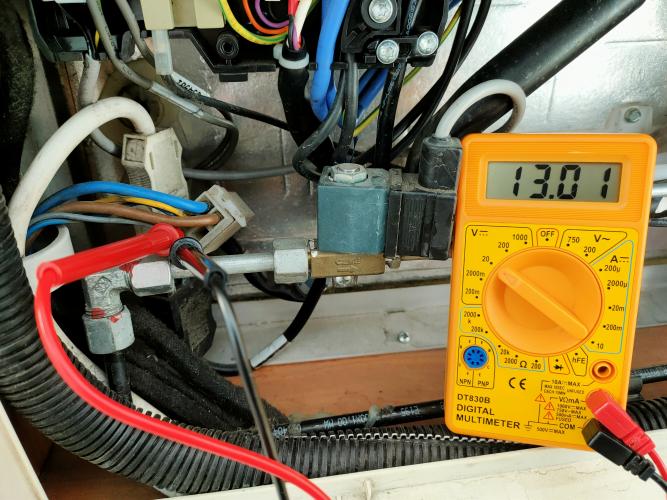

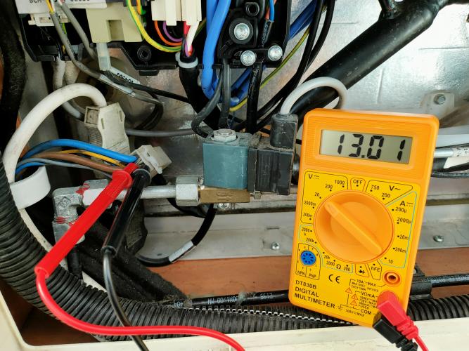

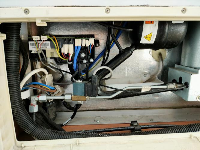

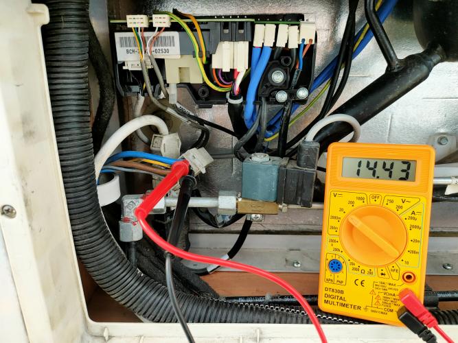

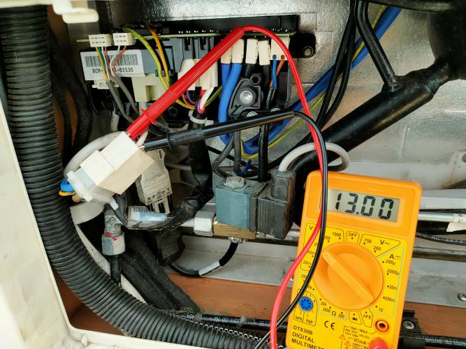

Buonasera. Oggi sono andato in rimessaggio per controllare i 12 V sul frigo. Ho appurato che arrivano al connettore sia a motore spento che a motore acceso. Poi però non ho capito dove i fili si collegano alla resistenza. Inoltre, a motore spento i led del frigo acceso lampeggiano con una chiave inglese e l'errore 7. A motore acceso no.
Questa è la situazione in foto.

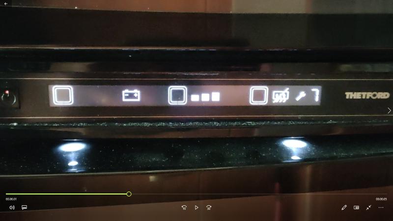

Inoltre, a motore spento i led del frigo acceso lampeggiano con una chiave inglese e l'errore 7. A motore acceso no. Questa è la situazione in foto.
Direi che è normale avere tensione sia a motore acceso che spento se quel connettore si innesta sotto ad un relè.
Da quel relè poi partono i fili che vanno alla rssistenza a 12V.

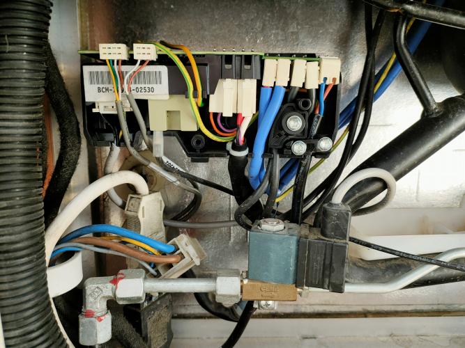

Direi che è normale avere tensione sia a motore acceso che spento se quel connettore si innesta sotto ad un relè. Da quel relè poi partono i fili che vanno alla rssistenza a 12V. Ciao
Ciao, da quel connettore partono i fili che si vedono al centro con la guaina nera  a sinistra di quelli blu, connessi alla scheda che è sopra. I due fili blu e due neri poi partono dalla scheda e vanno su a destra e non ho capito dove avvivano.

In risposta al messaggio di ezio59 del 21/01/2022 alle 19:45:32
Ciao Ezio
intanto vedo con piacere che i connettori sono a posto e non presentano segni di surriscaldamento, le misurazioni le hai fatte in ingresso sul connettore che alimenta la scheda frigo e sembrano corrette, se capisco bene sono 13v a motore spento e 14,4 a motore acceso, ora dovresti misurare la tensione in uscita che va ad alimentare la resistenza.
Sarebbero i due fili blu per la resistenza a 12v mentre i 2 neri accanto sono per la resistenza a 220v ma credo che ci interessino meno perché il frigo a 220 va bene mi sembra.
Ti premetto che non sono un tecnico ma con quella scheda ho trafficato molto, e molto ne abbiamo parlato sul forum,  perché a mio parere è sottodimensionata per i carichi che ci passano e c'è sempre qualche componente che va in sofferenza.
Dovresti controllare anche il fusibile che si trova sulla scheda, lato componenti circa al centro, perché tende a fondere per il calore senza neanche saltare.
Per quanto riguarda l'errore 7, dovrebbe essere perché hai impostato il frigo a 12v fisso ma naturalmente a motore spento non può funzionare.

Ciao Ezio intanto vedo con piacere che i connettori sono a posto e non presentano segni di surriscaldamento, le misurazioni le hai fatte in ingresso sul connettore che alimenta la scheda frigo e sembrano corrette, se capisco
bene sono 13v a motore spento e 14,4 a motore acceso, ora dovresti misurare la tensione in uscita che va ad alimentare la resistenza. Sarebbero i due fili blu per la resistenza a 12v mentre i 2 neri accanto sono per la resistenza a 220v ma credo che ci interessino meno perché il frigo a 220 va bene mi sembra. Ti premetto che non sono un tecnico ma con quella scheda ho trafficato molto, e molto ne abbiamo parlato sul forum,  perché a mio parere è sottodimensionata per i carichi che ci passano e c'è sempre qualche componente che va in sofferenza. Dovresti controllare anche il fusibile che si trova sulla scheda, lato componenti circa al centro, perché tende a fondere per il calore senza neanche saltare. Per quanto riguarda l'errore 7, dovrebbe essere perché hai impostato il frigo a 12v fisso ma naturalmente a motore spento non può funzionare. Ciao Giò
Ti ringrazio tantissimo, sei stato molto chiaro e preciso yes. Ho provato a misurare l'uscita ai blu sulla scheda sia dopo aver tolto i connettori che sulle saldature sopra. Solo una volta su tante prove mi ha segnato 11 V circa poi più nulla sad. La prossima volta che vado in rimessaggio controllo il fusibile. Grazie ancora !

In risposta al messaggio di ezio59 del 22/01/2022 alle 09:53:39
Ti ringrazio tantissimo, sei stato molto chiaro e preciso . Ho provato a misurare l'uscita ai blu sulla scheda sia dopo aver tolto i connettori che sulle saldature sopra. Solo una volta su tante prove mi ha segnato 11 V circa poi più nulla . La prossima volta che vado in rimessaggio controllo il fusibile. Grazie ancora ! Dimenticavo, sui blu c'è + e - ?
Si le uscite sono +e- ma alla resistenza non interessa altrimenti avrebbero messo due cavi di colore diverso.

Inserito il 23/01/2022 alle: 18:14:25
In risposta al messaggio di Giochigio del 23/01/2022 alle 17:52:33
Si le uscite sono +e- ma alla resistenza non interessa altrimenti avrebbero messo due cavi di colore diverso. Ciao Giò
Grazie. Lo chiedevo perchè con il tester ai morsetti dei blu non mi dava nulla quando in entrata alla centralina c'erano 13 v da BS e 14 v e passa con motore acceso, quindi o ho sbagliato io a fare le misurazioni o da li non esce corrente a 12 V.

In risposta al messaggio di ezio59 del 23/01/2022 alle 18:14:25
Quando fai le misurazioni deve essere tutto collegato, perché se la scheda non sente il carico della resistenza va in blocco e non hai più tensione.
Anche per questo motivo non è possibile fare modifiche all'alimentazione della resistenza come si faceva in passato con relè e cavi diretti dalla batteria.
