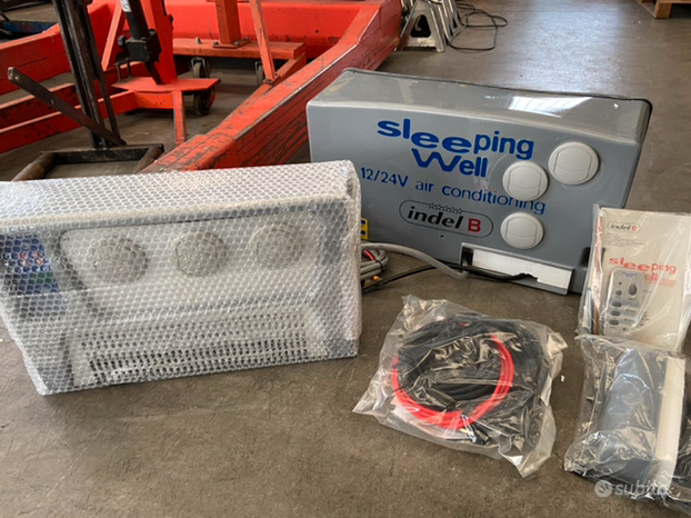

Salve, cortesia, un condizionatore camion (ovviamente non può avere la potenza di un 220volt) da 12V  con 2400 btu, potrebbe riuscire a rinfrescare(non congelare)un 7 metri? Ho due pannelli solari 220watt e due batterie.Vi allego una foto di un prodotto che ho trovato in rete, se monto il motore all'esterno in coda ci sarebbero problemi di dimensioni?(o vale come un porta bici,è profondo 20 cm), grazie6db9fe83-65c4-4a5a-89e6-0bda624b8f7c.jpg

Se è per camion, difficile sia 12 v ma 24.
Per la potenza di raffreddamento, è un po Bassiano, non credo possa far qualcosa di apprezzabile su un camper

Se è per camion, difficile sia 12 v ma 24. Per la potenza di raffreddamento, è un po Bassiano, non credo possa far qualcosa di apprezzabile su un camper
Salve, se leggi sul cofano dell'unità esterna c'è scritto 12/24volt, non è molto hai ragione.

io ho un freshjet e neanche questo (a 220v) è in grado di congelare la cellula di un camper di 7m, si sta bene, sui 24 gradi ma lungi dall'essere efficiente come un condizionatore domestico. Credo che quello che hai postato non serva proprio a nulla se non a mangiarti le batterie del mezzo

Grazie per il tuo pensiero, non nego che ho pensato la stessa cosa, per una banale considerazione di scambio energetico (dalle batterie/fare freddo), e non è proprio ortodosso...chiaro che dipende molto dal tempo che lo tieni acceso, dal rendimento che ha una volta acceso, ho forti dubbi che possa funzionare alla grande, ma magari in condizioni critiche ti permette di renderle accettabili, non c'è proprio nessuno che abbia mai sperimentato/provato qlc del genere? Grazie.

Ciao, mi pare di avere notato che i due amici camperisti di "stepsover", che puoi seguire su youtube nel loro perigrinare per le americhe, abbiano un condizionatore simile per la sola camera da letto , nel loro camion camperizzato Valentino.
Inoltre potresti chiedere informazioni alla casa produttrice Indel B.

Sono camionista da 30 anni e , negli ultimi, ho avuto la fortuna di dormire in cabina al fresco con i condizionatori da parcheggio.
Scordati di raffreddare un camper intero , forse in piena notte qualcosa riesci ad ottenere, di giorno scordatelo .

con 32/35 gradi esterni molto umidi su un camper di 7 metri ci farebbe ben poco anche di notte , tra l'altro dovresti considerare la lunghezza max dei tubi supportata dal sistema che non sara oltre 2 metri , tuttavia se la parte condensante la metti sul portabici oppure un suo supporto sempre sul posteriore e la parte evaporante sopra al matrimoniale di coda isolando la parte notte da quella giorno allora qualche beneficio lo otterrai anche durante il giorno ma solo in zona notte , chiaramente dovrai provvedere per un idoneo sistema di ripristino batteria
