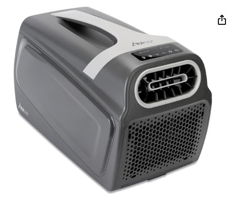

Buon pomeriggio ho una domanda da porvi ... ho intenzione di portarmi a bordo x questa estate un condizionatore portatile che volevo installare sotto il tavolo della dinette del mio MC Louis . Siccome non mi piace l idea di mandare fuori dalla finestra il tubo dell aria calda mi e' venuto in mente di praticare un foro nel fianco del camper coperto da una griglia .verrebbe poco lontano dal foro di sfiato del boiler . Al di là dell estetica che sicuramente viene meno , Vi chiedevo se può essere possibile anche perché nonostante il foro non sia circolare ma ovale è comunque un foro importante è non so se  nei fianchi passino impianti . Verrebbe proprio sotto il finestrone della dinette . Grazie a chi vorrà rispondere !!

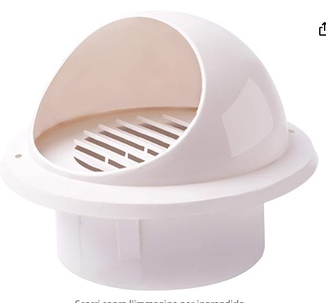

Per sigillare il foro non te la cavi con una griglia. Serve un passatubo da sigillare con sikaflex per scongiurare infiltrazioni nella parete. Dentro il passatubo poi puoi mettere ciò che vuoi per bloccare aria fredda e acqua.

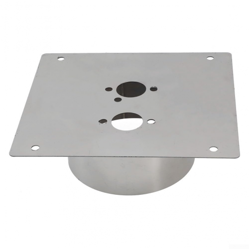

Se dovessi fare un buco lo farei a pavimento, magari userei il buco x il riscaldatore.
In estate monto il clima e in inverno in riscaldatore.
Un piastra tipo questa che utilizzi con riscaldatore, poi in estate smonti riscaldatore e piastra (4viti) metti il tubo clima.

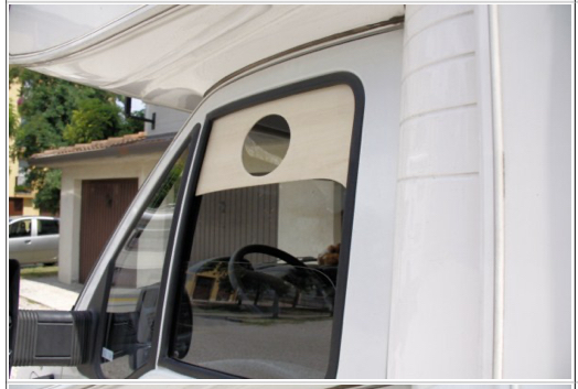

A mio giudizio il condizionatore portatile si mette fra i due sedili, o comunque vicino la cabina, si abbassa un vetro,. può essere sia destro che sinistro, per dare meno fastidio al vicino, poi si crea una mascherina, di cartone, di compensato o di qualunque altra cosa un bel foro della giusta misura, si blocca alzando il vetro sino alla misura giusta. quando è ora di partire o vendere il mezzo si toglie senza lasciare grossi fori sul mezzo.
Una volta con quel sistema, sui furgoni costruivamo una persianina di misura per entrambe le portiere e davamo comunque un poco di aria in cabina.

Noi nei periodi di caldo forte lo teniamo in mansarda cui evitiamo di dormirci, ho sagomato un pannello da applicare ad uno dei 2 finestrini laterali, sono uguali quindi mi permette di scegliere il lato dove espellere l'aria calda.
Sinceramente non mi preoccupo dei "vicini"  in genere in libera cerchiamo di sostare abbastanza appartati.

Noi nei periodi di caldo forte lo teniamo in mansarda cui evitiamo di dormirci, ho sagomato un pannello da applicare ad uno dei 2 finestrini laterali, sono uguali quindi mi permette di scegliere il lato dove espellere l'aria calda. Sinceramente non mi preoccupo dei vicini  in genere in libera cerchiamo di sostare abbastanza appartati. Ciro.
Ottima soluzione, molto funzionale.
É la scelta migliore, adesso esistono anche le sagomature da mettere sui vetri della cabina

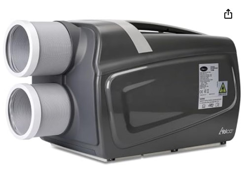

Io resto dell'idea che il foro debba essere fatto a pavimento, anzi ne farei 2 uno di aspirazione, in prossimità del condizionatore e uno di scarico...ma sicuramente metterei un bocca di lupo in direzione opposta al senso di marcia, qualcosa tipo questa;
e un condizionatore portatile tipo questo:
in inverno smonto tutto e uso il foro per il riscaldatore.
