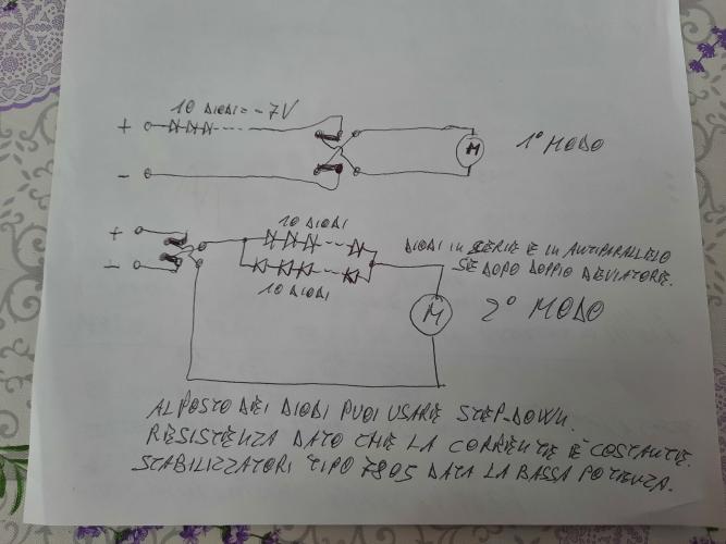

In risposta al messaggio di Stefino del 01/02/2021 alle 15:11:45
Il 1°modo sarebbe ottimo ma, avendo accertato che il problema non è inerente alla corrente, potrebbe rivelarsi poco utile, forse.
Se riesco a recuperare i diodi necessari una prova la faccio comunque. Grazie.

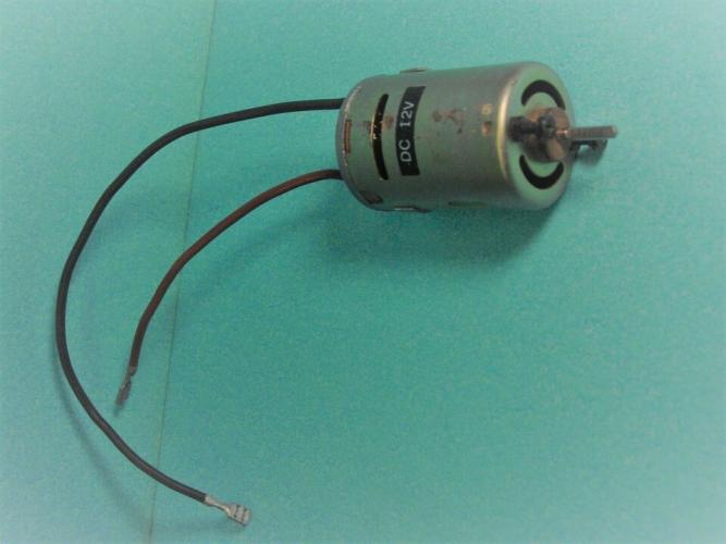

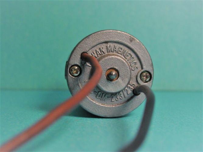

Questo è l'oggetto incriminato:
E' un peccato perché nonostante l'età gira ancora bene.
Lo conservo, chissà, dovessi ritrovarmi vicino qualcuno abituato a tenere alto il volume della tv di notte, glielo regalo laugh.
Ciro.

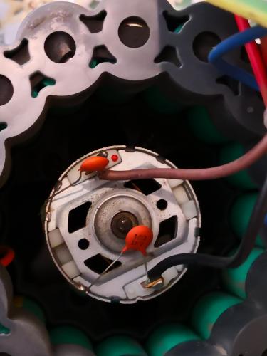

Comunque non rilevo dalla foto se sul motore  sono presenti i condensatori tra poli e carcassa. IMG_20200704_172850(1).jpg
