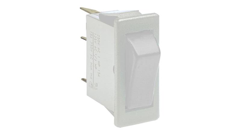

Grazi della info, pensa che ho una bella scatola piena di ventle da PC ma non avevo mai provato a invertire. Visto che costano pochissimo, potresti metterne due affiancate, una che aspira e una che soffia, e accendi quella che ti serve.
Ci stavo giusto pensando stamattina, magari con un bilanciere tipo questo:
In questo modo prolungherei solo i 3 cavetti di contatto positivi o negativi che siano.
Ciro.
Inserito il 04/02/2021 alle: 13:42:20
In risposta al messaggio di Szopen del 04/02/2021 alle 12:06:42
Ci stavo giusto pensando stamattina, magari con un bilanciere tipo questo: In questo modo prolungherei solo i 3 cavetti di contatto positivi o negativi che siano. Ciro.
esatto, colleghi il negativo di alimentazione assieme ai due delle ventole, il positivo di alimentazione lo porti al centrale del deviatore e i due positivi delle due ventole li porti ai due contatti laterali del deviatore.

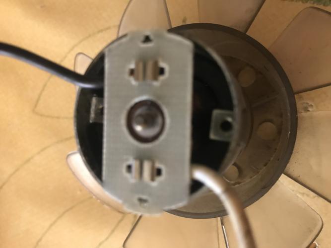

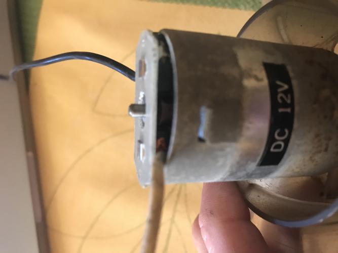

Fai una prova, Incapsula il motore con la stagnola di alluminio,  Comunque non rilevo dalla foto se sul motore  sono presenti i condensatori tra poli e carcassa.  Roberto
Magari provo a fare come dici, intanto qui puoi vedere il motorino aperto.
come puoi ben vedere non vi è alcun condensatore.
Ciro.

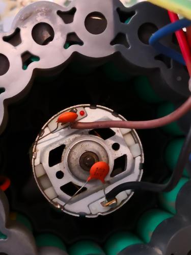

Infatti,ora lo vedo bene e credo che il problema ti parte da lì, (vedi la foto allegata)
Vai in un negozio che vende componenti elettronici, per pochi cent., li saldi come foto, IMG_20200704_172850(3).jpg

Ricapitolando:leggo che hai RISOLTO, de che?
Ricordi a mia prima risposta!
Dissi  subito che il disturbo è  generato dal motore elettrico.
Perché? Purtroppo mancano i condensatori.
I circuiti dei condensatori servono a sopprimere i disturbi causati dallo scintillio del motore elettrico, infatti lo sfregamento delle spazzole sul collettore può causare interferenze elettromagnetiche con l'impianto ricezione digitale della tv.
"Sperimenta" con condensatori da 100/50nF interposto com da foto tra + - e corpo del motore,
La vedo dura, hai un saldatore?
