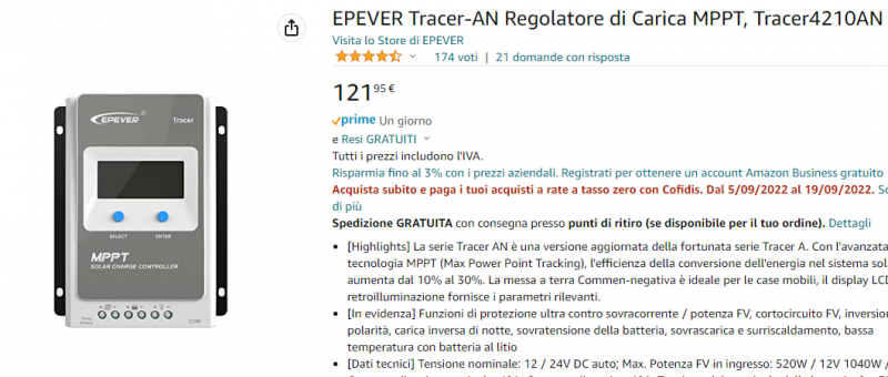

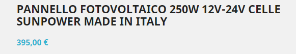

Il preventivo di spesa con prodotti di buon livello è questo 100€+100€-
Siamo sui 4300€ circa.
ho risposto alla tua domanda...
questi sono i pannelli:
ne vuoi 4, 1580€
di questi ne servono 2 = 242€
di queste ne vuoi 2 = 2500€
