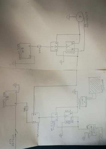

Potrebbe andare qualcosa del genere?
Io farò uso del camper soprattutto per lavoro e per un paio Di giorni a settimana, e maggiormente senza avere la 220v a disposizione.
​​​​​​Vi allego uno schizzo dello schema elettrico,
Potete aiutarmi
Grazie mille

Inserito il 17/11/2019 alle: 12:52:30
IMG_20191117_124011.jpgSchema elettrico a cui ho pensato

Mi sembra che non si é allegato nulla. frown

In risposta al messaggio di Max8a del 17/11/2019 alle 12:52:30
Ciao... Sicuramente sei più esperto di me a livello elettrico...
Io ho solo il telefono e la foto è scarsa... Non riesco a leggere nulla ingrandendo.
Magari qualcuno col PC ti aiuta...
Prova a mettere una foto migliore... Ma forse è prprio il sito che le comprime...
