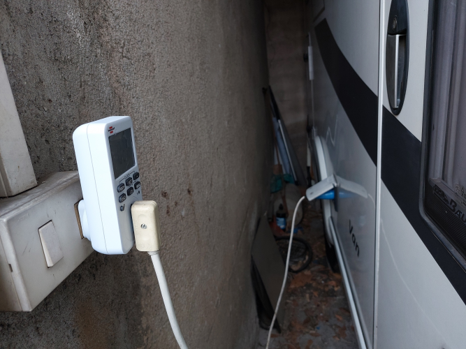

Dopo 23 anni di onorato servizio, i giorni scorsi si è scassato, per una mia disattenzione, l'esterno del vecchio timer settimanale "a lamelle" che utilizzavo per alimentare alcune ore alla settimana il CB del camper, attraverso la presa esterna.
Ora l'ho sostituito con questo digitale
.. che ha il vantaggio di una regolazione meglio settabile e di conservare l'ora esatta anche se manca la corrente alcune ore, grazie agli accumulatori tampone. Oltre ad altre funzioni (più programmi, funzione Random, ecc.) che in quest'uso non mi servono. Prezzo popolare.
L'ho settato per dare corrente 8 ore al sabato, dalle 8 alle 16, più o meno come il precedente.

Inserito il 26/02/2024 alle: 10:38:03
In risposta al messaggio di Armando del 26/02/2024 alle 10:18:38
Dopo 23 anni di onorato servizio, i giorni scorsi si è scassato, per una mia disattenzione, l'esterno del vecchio timer settimanale a lamelle che utilizzavo per alimentare alcune ore alla settimana il CB del camper, attraverso
la presa esterna. Ora l'ho sostituito con questo digitale .. che ha il vantaggio di una regolazione meglio settabile e di conservare l'ora esatta anche se manca la corrente alcune ore, grazie agli accumulatori tampone. Oltre ad altre funzioni (più programmi, funzione Random, ecc.) che in quest'uso non mi servono. Prezzo popolare. L'ho settato per dare corrente 8 ore al sabato, dalle 8 alle 16, più o meno come il precedente.
Armando grazie per la segnalazione, purtroppo la mia presa di corrente è  all'esterno alle intemperie e temo che quell'articolo funzioni solo all'interno delle strutture sad
In ogni caso, montando uno staccabattetia dovrei comunque intervenire personalmente nel camper in giardino, ho inserito nel calendario dello Smartphone "appuntamenti quindicinali con il camper" wink

Inserito il 26/02/2024 alle: 11:33:22
In risposta al messaggio di turistapercaso del 26/02/2024 alle 10:38:03
Armando grazie per la segnalazione, purtroppo la mia presa di corrente è  all'esterno alle intemperie e temo che quell'articolo funzioni solo all'interno delle strutture  In ogni caso, montando uno staccabattetia dovrei comunque intervenire personalmente nel camper in giardino, ho inserito nel calendario dello Smartphone appuntamenti quindicinali con il camper
Una presa Cee, un metro abbondante di cavo ed una spina 16A ti permetterà di "appendere" la presa temporizzato da qualche parte vicino o sotto il camper, una buona prolunga ed il gioco è fatto.
L'importante è che la presa esterna anche se esposta alle intemperie abbia una protezione minima IP44 meglio ancora se IP65, ovviamente, anche la prolunga dovrà avere una spina che rispetti questi valori di protezione.

Inserito il 26/02/2024 alle: 15:21:42
In risposta al messaggio di Szopen del 26/02/2024 alle 11:33:22
Una presa Cee, un metro abbondante di cavo ed una spina 16A ti permetterà di appendere la presa temporizzato da qualche parte vicino o sotto il camper, una buona prolunga ed il gioco è fatto. L'importante è che la presa
esterna anche se esposta alle intemperie abbia una protezione minima IP44 meglio ancora se IP65, ovviamente, anche la prolunga dovrà avere una spina che rispetti questi valori di protezione. Ciro.
Ad una prolunga ci avevo pensato, ma comunque rimane il problema dello staccabatteria che va attivato manualmente.

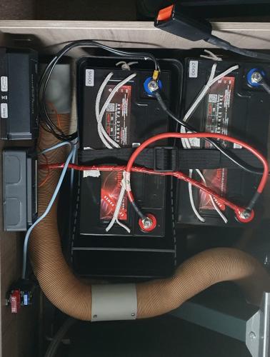

Dipende, bisogna considerare il tipo di impianto che si ha a bordo ed il suo utilizzo. Io ad esempio, ne ho uno sul NEGATIVO della BM ed un'altro a 3 vie sui POSITIVI tra le 2 BS le quali però sono una LIFEPO4 ed una AGM.  Ciro.
Io pensavo di interrompere il negativo in uscita dalle due BS da 130 Ah montate in parallelo, cavo negativo che va a tutti i servizi.
Ho acquistato questo:
Una domanda, alla batteria sono collegati in uscita due cavi neri che vanno ai vari servizi.
Io posso collegare i due cavi a un polo dello stacca batteria e utilizzare un cavo che si collega alle batterie di sezione inferiore a quello utilizzato per il parallelo?
Chiaramente intendo sempre cavo negativo.
foto dell'impianto.
