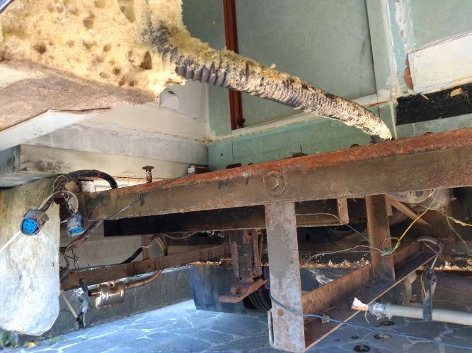

in seguito alla rottura del piano doccia questa estate,mi sono ritrovato il pavimento allagato e dopo alcuni mesi marcito.Sto pensando di ripararlo con assi di abete grezzo da 5 cm(trovate da leroy merlin a 10 euro)opportunamente trattate con catramina.
Adesso ho qualche dubbio riguardo al bloccaggio della riparazione al pavimento originale:avrei pensato di fissare il nuovo al vecchio attraverso piattine avvitate(ovviamente mi attaccherei ai travetti e non al polistirolo)e cercherei di creare un telaio metallico aggiungendolo a quello esistente attraverso saldatura.IMG_20201004_111918818.jpg
Cosa dite,reggerà?Vi allego qualche foto per farvi capire meglio.
Grazie come sempre Paolo.

Prima cosa dovresti passivare tutte le parti in metallo arrugginite che si vedono. Se le travi di cui parli si possono fissare con bulloni passanti a testa emisferica quelli per intenderci per legno in due punti sui longheroni in metallo, però dovrebbero essere almeno due, nella foto si intravede un secondo longherone in ferro arrugginito dietro al primo  e sono di buona sezione dovrebbero tenere. Le nuovi travi le fisserei sul rimanente moncone delle vecchie travi con squadrette in metallo e colla poliuretanica. Accertati però di asportare tutto il legno marcio viti e colla non fanno presa sul legno ammalorato. Valuta pure per le travi di usare del legno lamellare magari impregnato di buona qualità, più resistente sia all'umidità che meccanicamente.   Nel caso non si fossero due longheroni a cui fissare le nuove travi si puo aggiungere un secondo longherone di sezione uguale all'esistente, se hai problemi a saldare si puo anche imbullonare al telaio esistente.
NB certo che ste docce ne hanno fatti di guai tra piatti crepati e fondi marci, sarà per questo ma io preferisco fare la doccia usando quelle dei campeggi, quelle dei camper costruttivamente come tenuta non mi hanno mai convinto.

prendi i pannelli da muratore, quelli per l’edilizia, sono già trattati e non flettono, le assi continuano a muoversi

Le assi da muratore sono di 3 cm di spessore per cui ne servono 2 ma sono spesse 1 cm in più.Le avevo prese in considerazione al momento della ricerca.
Domattina vado di ferox e verniciatura.
Mi sembra di capire che in buona sostanza sto andando nella giusta direzione.

il cm in più lo togli nel punto di appoggio, basta una sega circolare portatile

Quando parli di 2 cm come spessore a cosa ti riferisci? Il pavimento è una combinazione di multistrato travetti di sostegno e coibentante pressati ed incollati in in modo da formare una unica struttura.

Non mi sono fatto capire:intendevo dire che il pavimento è come lo hai descritto tu,lo spessore è di 5 cm.La scelta mia è sulle assi di abete catramate e fissate al telaio con cavicchioli.
Il 2 era riferito al numero di assi da muratore che hanno uno spessore di 3 cm e quindi le ho escluse dal pricipio.
Oggi ho trattato il telaio con ferox e spruzzato con una bomboletta spray,segato le assi e messe(appoggiate per prova)a dimora
C'è rimasto un po' di spazio che colmerò con pattex e catramina a nastro(pare si possa posare anche col freddo)Per finire rifare gli scarichi di lavabo e doccia e rimontare il paraurti.
Se domani c'è bel tempo provo a finire.

S',sotto al wc c'è un blocco di polistirolo così come sotto al mobile bagno.Sul pavimento bagno avevo pensato di spruzzare un pochino di poliuretanica per colmare gli spazi(non so se imparerò mai a dosarla!)Anche se nel bagno c'è fresco fra la bocchetta del riscaldamento e l'acqua calda,il box doccia si scalda in 10 secondi.
