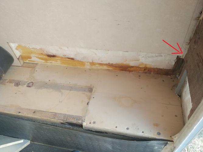

sto sistemando i danni di una vecchia infiltrazione nella parte posteriore della cellula.
Il mezzo è un Adriatik del 2001, pareti e tetto in vetroresina, angolari in vetroresina incollati.
1) Sto rifacendo un lato della fiancata posteriore e relativa zona adiacente della parete laterale, purtroppo il legno marcendo e seccando non mi da certezze su come era stato inizialmente assemblato ma, guardando quello che è venuto fuori e guardando l'altro lato sano, sembrerebbe che la parete posteriore sia semplicemente appoggiata sul fondo del camper ed avvitata da sotto, in battuta sulle pareti laterali ed avvitata da fuori (dal retro del camper). Non mi sembra che sia stata incollata alle pareti laterali.
 Vorrei capire se devo replicare questa modalità, senza cioè provvedere ad incollaggio, procedendo semplicemente a fissare con viti. Se incollo sarà più solido ma forse troppo rigido e difficilmente smontabile.
2) Altro aspetto è che sto lavorando esclusivamente dall'interno, sia perché non ho un posto riparato, sia perché posso fare solo alcune ore nel we, sia perché non penso che si possano togliere i profili senza danneggiarli (e dalla casa madre non li hanno più uguali, oltre a costare un'esagerazione).
Di conseguenza ho due alternative:
- Ricostruisco la parete di fondo e una volta ultimata, avvitare il listello della parete laterale alla parete di fondo (dall'interno del camper) e completare di sistemare la parete laterale. In questo modo non sarà possibile smontare la parete di fondo dall'esterno senza interventi invasivi.
- Preparo i due listelli angolari già avvitati tra loro e ricostruisco le due pareti. Unica nota negativa non potrò avere il compensato della parete di fondo che finisce sotto al listello della parete laterale, finirà in battuta sul listello della parete laterale. In questo modo però la parete posteriore potrà eventualmente essere smontata (spero mai) e le viti dovrebbero avere maggior tenuta perché la testa resterebbe verso l'esterno della parete posteriore.
Qualcuno che ha già operato sulla parete posteriore può darmi un consiglio?

è montato proprio come pensi, sigillato ma non incollato sul perimetro.
però per fare un buon lavoto devi necessariamente lavorare dall'esterno; se la parete è marcia facilmente lo sarà anche la parte terminale del pavimento su cui è appoggiata e per sostituire la parte ammalorata dovrai puntellarlo, al coperto.

Per il pavimento hai ragione, ho dovuto sostituirne una parte, per fortuna il danno era limitato in quella zona.IMG_20181013_164105.jpg
La freccia indica la parte di giunzione che devo rifare a salire, purtroppo devo per forza farla dall'interno.
