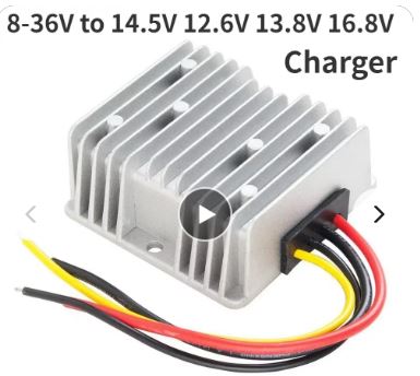

Scusa ma perché non ne hai preso uno da 15/20A.
Da 14,6V ne esistono da 3 a 40A.
Questo è da 20A.
