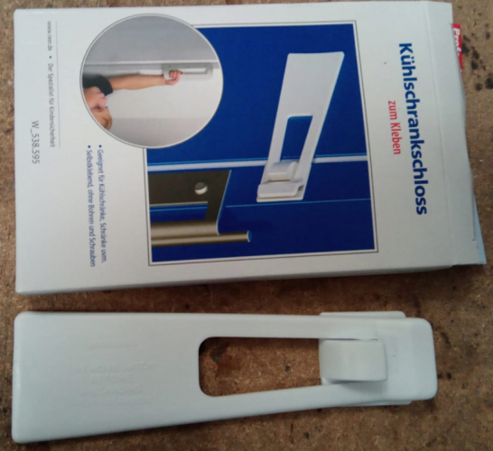

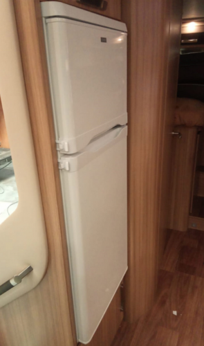

Ho da qualche mese installato il Dometic HDC-195 (in sostituzione del trivalente RMD-8555), e ne siamo più che soddisfatti yes avevo analizzato anche altri modelli, ma il 195 non ha richiesto modifiche al vano:
L’unica cosa che non mi piace ... sono le chiusure di sicurezza “bambini” di plastica attaccate con il biadesivo in dotazione:
Senza la chiusura di sicurezza, entrambe le porte in viaggio NON si aprono ...
Mi piacerebbe sapere il nome della persona Dometic che ti ha sconsigliato questo modello ! L’anno scorso allo stand Dometic di Parma, due tecnici mi diedero tutte le informazioni utili per installare  – senza inconvenienti – il 195 sul Camper  ... come si evince dalla testimonianza
