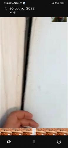

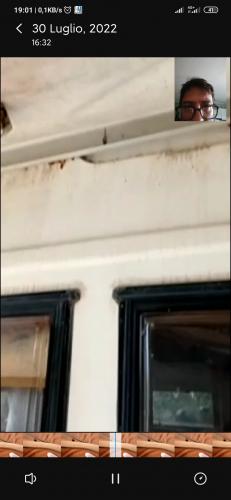

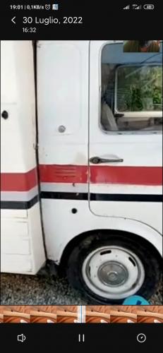

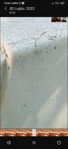

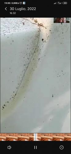

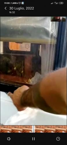

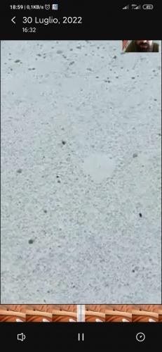

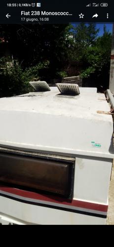

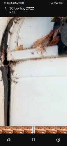

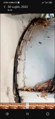

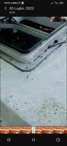

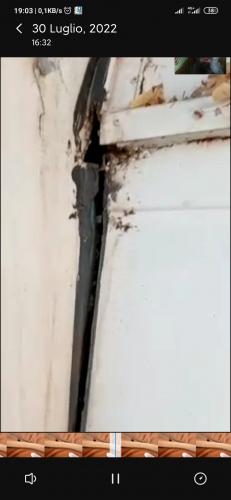

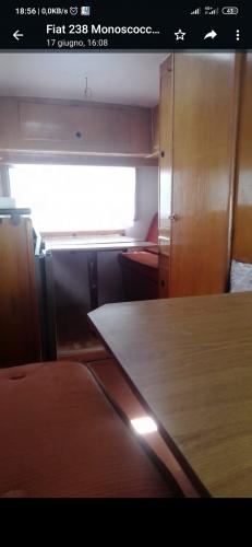

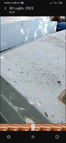

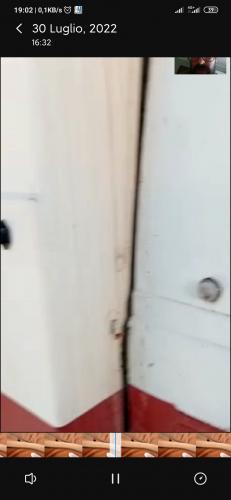

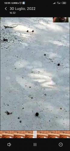

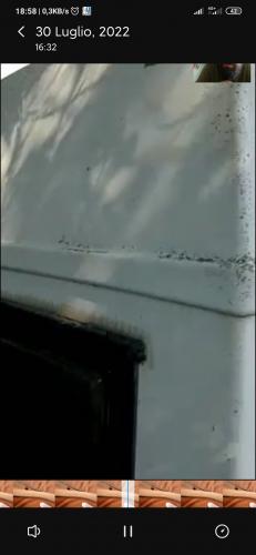

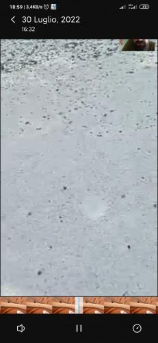

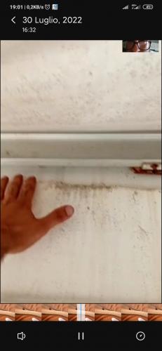

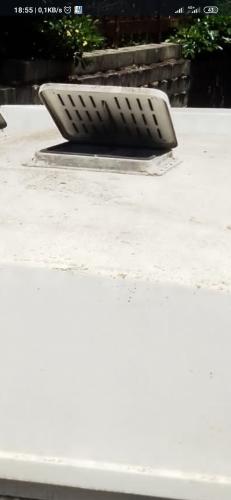

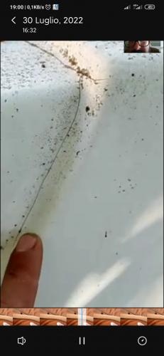

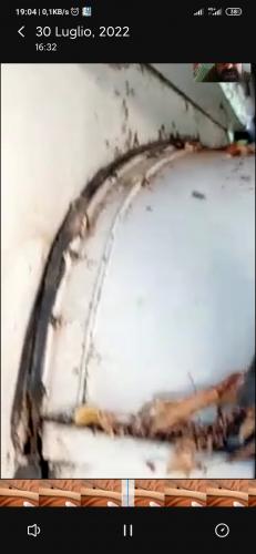

Salve a tutti, sto valutando l'acquisto di questo Fiat 238 con cellula monoscocca. Non ne capisco molto di camper e meno di cellule monoscocca. So che il camper è molto vecchio ma a me piace molto. Vorrei sapere se è possibile riparare facilmente la cellula, perché ho visto delle crepe è dei punti stuccati male, oltre allo sporco. Cosa più grave è il fatto che la sigillatura cellula cabina non esiste più è quindi sono staccate. Come dovrei muovermi? Grazie mille Screenshot_2022-07-31-19-04-14-962_com_miui_videoplayer(1).jpgScreenshot_2022-07-31-19-04-12-192_com_miui_videoplayer(1).jpgScreenshot_2022-07-31-19-03-39-148_com_miui_videoplayer(1).jpgScreenshot_2022-07-31-19-03-42-127_com_miui_videoplayer(1).jpgScreenshot_2022-07-31-19-03-48-590_com_miui_videoplayer.jpgScreenshot_2022-07-31-19-03-29-327_com_miui_videoplayer(1).jpgScreenshot_2022-07-31-19-01-22-307_com_miui_videoplayer(1).jpgScreenshot_2022-07-31-19-02-36-368_com_miui_videoplayer.jpgScreenshot_2022-07-31-19-01-09-578_com_miui_videoplayer(1).jpgScreenshot_2022-07-31-19-01-05-983_com_miui_videoplayer(1).jpgScreenshot_2022-07-31-19-00-44-681_com_miui_videoplayer(1).jpgScreenshot_2022-07-31-19-00-27-835_com_miui_videoplayer(1).jpgScreenshot_2022-07-31-19-00-21-690_com_miui_videoplayer(1).jpgScreenshot_2022-07-31-19-00-18-844_com_miui_videoplayer(1).jpgScreenshot_2022-07-31-19-00-02-825_com_miui_videoplayer(1).jpgScreenshot_2022-07-31-18-59-54-354_com_miui_videoplayer(1).jpgScreenshot_2022-07-31-18-59-42-939_com_miui_videoplayer(1).jpgScreenshot_2022-07-31-18-59-38-772_com_miui_videoplayer(1).jpgScreenshot_2022-07-31-18-59-05-609_com_miui_videoplayer.jpgScreenshot_2022-07-31-18-58-56-469_com_miui_videoplayer(1).jpgScreenshot_2022-07-31-18-56-02-112_com_whatsapp.jpgScreenshot_2022-07-31-18-55-54-315_com_whatsapp(1).jpgScreenshot_2022-07-31-18-55-49-270_com_whatsapp(1).jpg

La morte del 238 è quasi sempre stato l'attacco delle sopsensioni posteriori, quando marcisce li hai poco da fare, solo palliativi che durano poco tempo. Quindi prima di tutto fai molta attenzione a quello, li non c'è stucco o saldatura che tenga, se è marcio è finito, auguri

Dovrai muoverti intervenendo in un pasto al chiuso o al riparo da intemperie  , possedere un minimo di attrezzatura e tanta manualità sperando poi che la parte metallica portante non sia marcita , quel 238 è un pezzo di storia che dovrai risuscitare

Dal rottamarlo, scusa la franchezza ma potresti trovare un’infinità di problemi che la spesa diventerebbe insormontabile.
Non sai se le utenze funzionano
se l’impianto va
se la parte idraulica funziona
La riparazione può diventare infinita e poi, essendo un euro zero, non potrai muoverti molto.
Se lo guardi sotto é marcio

La cellula, su quel veicolo è l'ultimo dei problemi
Soffrivano, come ti hanno già detto, parecchio la ruggine, a tal punto da dover demolire tutto
Anche se te lo regalassero, potresti andare in contro a spese parecchio onerose, tanto da comprarne u o più recente

Altro aspetto del restauro è avere la certezza di poter disporre dei lamierati da sostituire perchè marci, su veicoli cosi datati a volte i ricambi non si trovano. Visto che ti dichiari a digiuno su questo aspetto dovrai dipendere da terzi con i costi che ne derivano il che ti potrebbe portare ad avere un budget fuori controllo per il veicolo che vai a restaurare, consiglio personale lascia perdere.

Da revisionare il motore, se va bene 1500 euro
Freni, tamburi, tubi, liquidi, ecc 500 euro
gomme 400 euro
revisione 80 euro
Utenze camper revisione completa 1500 euro
riptistino carrozzeria 3000 euro
ripristino cellula interna 1000 euro
verniciatura 1000 euro
se poi sotto ê marcio é tutto finito
Praticamente sei a 10000 euro senza sapere se andrà, anche se, secondo me, il preventivo é al ribasso….
