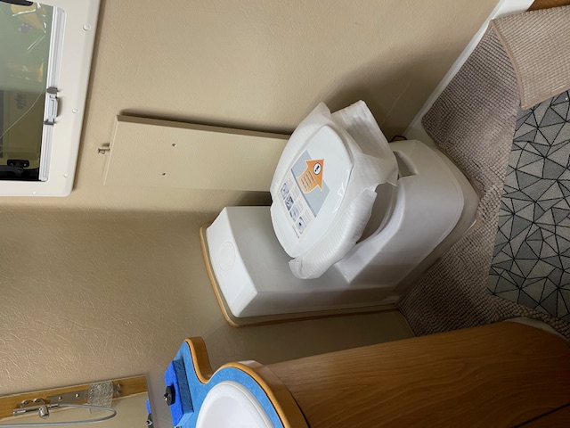

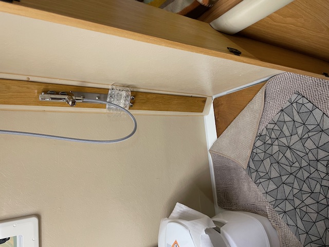

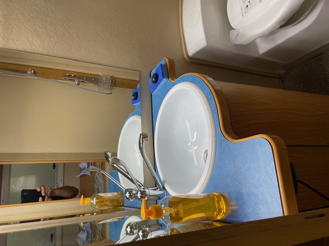

provalo prima, mio figlio ha un Van di sei metri, il bagno è striminzito, nel lavandino non ti puoi nemmeno lavare, sembra la ciotola per il gatto
questo è del mio, è lungo solamente 10 cm più del suo, però il mio bagno è enorme in confronto, lavello più che comodo
