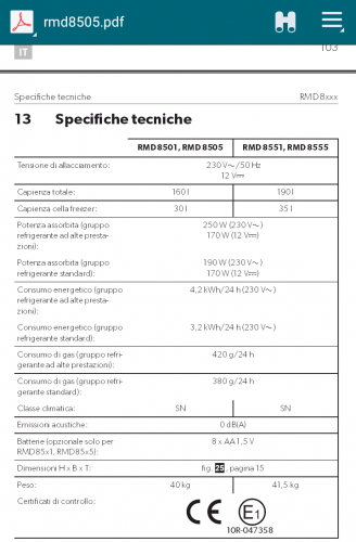

Inserito il 11/06/2018 alle: 00:11:31
I dati seguenti si riferiscono ai modelli rmd 8501-8505-8551-8555
Modificato da emmespanish il 11/06/2018 alle 00:16:03
