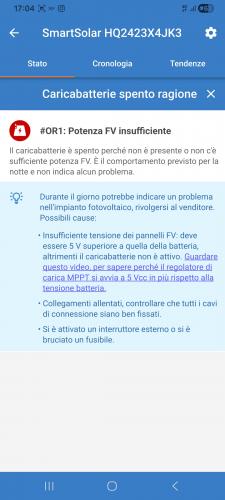

Ultima informazione: in rimessaggio pur essendoci abbastanza luce, questa non basta per attivare il fotovoltaico che richiede 5 V più delle batterie.
Sulla APP vedo scritto spento, però sull’MPPT lampeggia la spia blu BULK …. Non ho idea se possa giustificare i consumi parassiti rilevati.

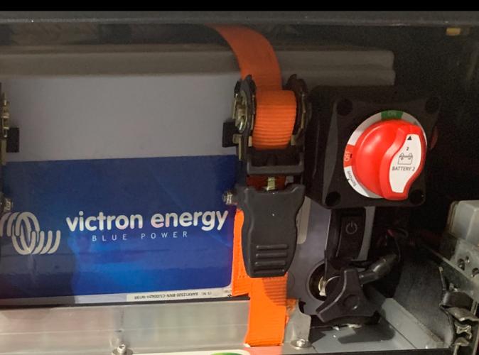

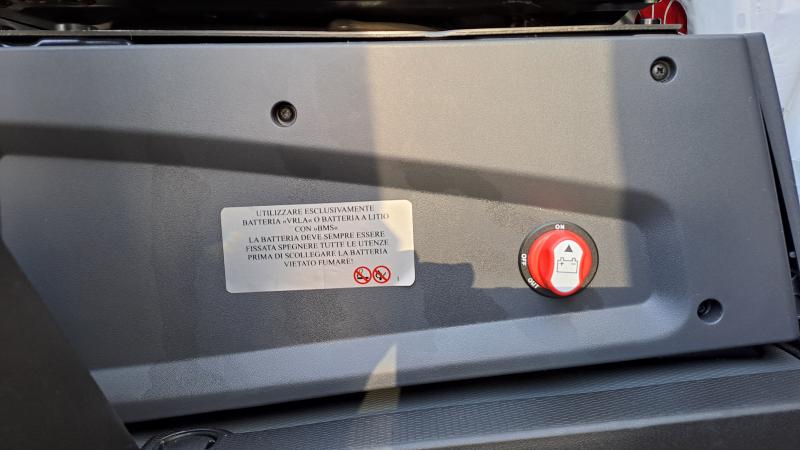

Tu parli di staccabatteria... in effetti ho dimenticato che c'è.  Sul lato destro del sedile passeggero Adria ha messo uno staccabatterie, presumo perché la BS è prevista sotto quel sedile [nel mio caso per ragioni di spazio le BS sono state messe nella cassapanca].
Circa l'uso dello staccabatteria Adria prima dice che va usato solo in caso di emergenza, poi dice che si può usare per rimessaggio avendo cura di spegnere prima l'interruttore generale sul pannello di controllo.
Queste due avvertenze mi creano perplessità.
In ogni caso, ammettendo di seguire la  seconda indicazione che dovrebbe salvaguardare le BS dalla scarica parassita,  mi chiedo se metto a  rischio  la Batteria Motere

Al momento il camper ha il solo staccabatterie di serie sul lato del sedile passeggero (allego foto) STACCABATTERIE%20ADRIA%20TWIN.jpg
riguardo il suo utilizzo e io vedevo una criticità riguardo la Batteria Motore : con l'interruttore generale del pannello di controllo spento e lo staccabatterie inserito la B. Motore che fine fa ? Immagino si scarichi, quindi dovrei passare comunque in rimessaggio solo per verificarne lo stato ed eventualmente caricarla  riaccendendo tutto l'impianto ...
Adesso tu mi riporti una seconda criticità: se  attivo lo staccabatterie l' MPPT potrebbe danneggiarsi e così altri apparecchi.
Quindi dovrei far inserire un interruttore tra pannello F.V. e MPPT .
Resterebbero gli altri apparecchi, in primis l'INVERTER che dici avere un autoconsumo di quasi 1 A .
Dato il suo posizionamento vicino alle BS che stanno dentro la cassapanca, mi hanno montato il suo controllo remoto vicino al pannello di controllo; da qui lo posso accendere e spegnere. Quindi se ho capito: l'inverter che  è collegato all'impianto del camper consuma anche se io non ho dispositivi collegati alle prese  e il tastierino remoto è spento ?
Se si, lo staccabatteria può essere inserito nei pressi del tastierino remoto vista la scomodità di accedere al vano cassapanca ?
Per gli altri apparecchi non ho idea di come procedere poiché non so quali siano sempre alimentati e quale sia il peso del loro autoconsumo.
Per la centralina ADRIA MACH mi sto informando meglio poichè ho trovato informazioni contrastanti.
Intanto grazie di tutto.

oskyuan
oskyuan
22/07/2006 520
Inserito il 14/10/2026 alle: 18:16:35
In risposta al messaggio di Laikone del 14/10/2026 alle 11:34:21
i famosi mezzi ad assorbimento ZERO quando sono in rimessaggio in realtà non esistono, se non inserendo uno staccabatterie in uscita dalla BS, anche se nons empre questo è detto che funzioni in base a come è fatto l'impianto;
nel tuo caso però, avendo delle litio, dovrebbe essere possibile spegnerle, così facendo nessuno le scaricherebbe più. La prima cosa che va fatta è quella di controllare SE gli assorbimenti sono eliminabili... ad esempio una presa USB installata male... per poi arrivare al resto, ovvero i DANNATI BT, che consumano sempre energia. Ripeto, consumi parassiti a zero sono praticamente impossibili anche perchè gli MPPT hanno sempre un autoconsumo il quale per essere eliminato bisognerebbe scollegare il regolatore dalla BS, ma così facendo si rischi di danneggiarlo e quindi va inserito un sezionatore tra pannello FV e regolatore... Detto questo, il consumo da te rilevato mi sembra enorme e comincerei a scollegare ogni singola utenza dalla BS rilevando i consumi residui attraverso lo shunt, fino ad individuare il problema ridimensionandolo, non di certo eliminandolo perchè risulterà impossibile farlo...
grazie "Laikone",
come detto in altra risposta c'è uno  staccabatterie di serie con dei consigli di Adria sul suo utilizzo, ma resta come dici tu e Ciro il problema del Fotovoltaico e MTTP che andrebbero sezionati.
Prese USB ce ne sono diverse anche queste di serie: non saprei proprio come verificare se sono installate bene.
I BT (immagino Bluetooth) ci sono: collegamento Smart Shunt e MPPT con VICTRON CONNECT e anche la APP ADRIA MACH ha un collegamento che io non ho ancora attivato, ma potrebbe consumare...
Vedrò se riesco a fare delle misure
Stefano
