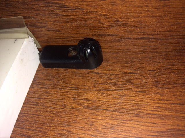

Scusate la mia ignoranza (dovuta anche alla poca esperienza)...sapreste dirmi cosa mai sarà questo aggeggio che ho scoperto trovarsi appena sotto il lavello della cucina?
Il camper è un Elnagh Prince 581 del 2012

Rilevatore gas?

Che sia un :
Allarme per allagamento ?
Provare a bagnarlo e vedere se blocca la pompa !

Sembra una sonda per rilevare la temperatura ambiente.

@ Salvo: grazie per aver messo la foto 😀 non so perché ma non ci riuscivo 😬
                Ho pensaro anch'io al rilevatore di gas ma...come agirebbe? Nel vano bombole ho solo un regolatore di pressione al quale vi è collegato il solo tubo del gas.
@ Franco: se fosse un allarme allagamento forse sarebbe un po' troppo in alto ( ~75 cm); e poi...come agirebbe?

Emettitore di ultrasuoni per topolini ?

Ciao a tutti, dalla foto mi sembra che sia la sonda di rilevazione temperatura del webasto.

Anche per me è il sensore temperatura webasto, il mio è uguale a quello in foto.

Messo sotto il lavello della cucina è una posizione assurda......

Beh, dai...siamo a un buon punto 😀 Se roberto&donatella ne hanno uno uguale, magari ci siamo 😉

concordo con la tesi Webasto, anche io ce l'ho ed è identico.

Webasto, mi sembra uguale al mio. Però la posizione non mi sembra delle più felici, soprattutto se vicino ci sono i fornelli. Il mio è posizionato tre cellula e cabina, nel pannello proprio sopra la testa del guidatore ed è "carenato" in modo da prendere la temperatura della cellula. Si trova a circa 1/1,20 mt dal pavimento.

E' la sonda del webasto, posizionata in modo anomalo, andrebbe più in alto
