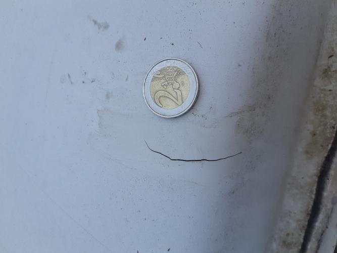

Buongiorno a tutti, mi sono accorto di questa piccola crepa, circa 4 cm, vicino all'oblò della mansarda.
Posso intervenire, oppure devo portare il camper in un centro specializzato.

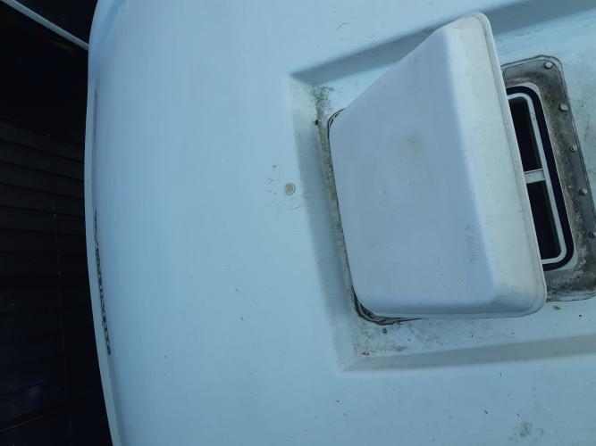

una foto in campo largo per capire dov'é posizionata?

ferma quella rottura facendo due forellini alle estremità altrimenti si  allungherà poi falla sistemare , chiaramente bisognerebbe anche capire per quale motivo si è creata quella rottura

Una crepa in quel posto li, mi sembra causata da fragilità del materiale che con gli anni e le torsioni ha ceduto.
Un carrozziere te la sistema tranquillamente.

Se il cupolino è in vetroresine e sai come si usa questo materiale potresti anche intervenire da solo. Io rinforzerei tutto il lato dove si è fatta la crepa.

Non ho detto che il camper è un Kimu della Mobilvetta. Il modello monoscocca.

Se è in vetrresina va bene uno che ripara barche. Un carroziere se non è pratico ci fai poco. Comunque potresti carteggiare leggermente e stuccare con stucco epossidico poi con una bombolette ritocchi il colore.

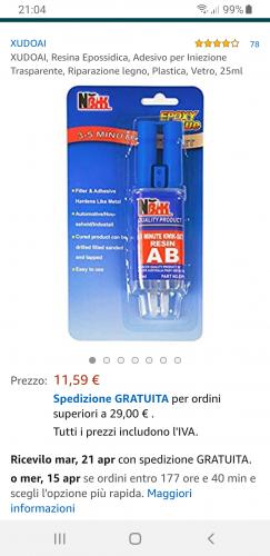

Ciao, visto la difficolta in questo periodo a muoverci, se fai una ricerca su amazon lo trovi, in un paio di giorni dovresti averlo a casa

Visto la mia ignoranza...intendi questo ?
E rimane la domanda di base...da cosa capisco che il mio camper è in vetroresina ?

ciao nicola,nella sfortuna sei anche fortunato,la rottura è in un punto poco visibile,se hai un pò di manualità è facile da riparare,il camper è in vetroresina,monoscocca in alluminio non mi sembra di averne visti.
non occorre fare due forellini a inizio-fine crepa,la trama del tessuto della vetroresina non la fà camminare,mentre nei termoformati è indispensabile farlo .
Con il nastro carta delimiti la zona dell'intervento,poi con un smerigliatrice con disco lamellare in carta da vetro media 100-120 gratti via il gelcoat che è la finitura,arrivando alla vetroresina strutturale,lo capisci da solo quando devi fermarti,prendi un kit resina epossidica + tessuto,mescola il prodotto e l'indurente nella dose consigliata,con un pennello da pochi soldi (poi lo getti) stendi la resina nella zona interessata senza farla colare,quindi ben "tirata" ci appoggi sopra il tessuto è tamponando-picchiettando con il pennello ci metti la resina finchè non vedrai che il tessuto è ben imbevuto e non presenta bolle,se vuoi poi aggiungere un altro strato di stuoia o mat.(tessuto)
quando tutto è asciutto in genere 5-6 ore dai una prima levigata ai punti grossolani e con pazienza annulli il divario  di spessore della nuova vetroresina applicata,resteranno delle imperfezioni che si stuccano con:stucco di vetroresina(poliestere) con fibre di vetro,poi se proprio vuoi fare 100, per dipingere trovi su ebay dei flaconcini di gelcoat

il tuo camper è in vetroresina,, ma è strano si sia spaccato, non ci sei salito sopra, vero?
La soluzione con una "pezza" di vetroresina è la soluzione migliore

vista in foto è una crepa strutturale-profonda,il solo stucco non risolve nulla,una dilatazione termica e addio,tanto vale mettere del nastro telato.

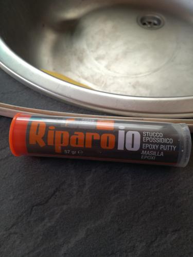

Stucco epox pronto all'uso
Grazie, lo vendono in ferramenta ?
