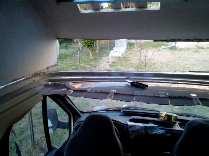

Ok., quindi non vado oltre perché per fare un lavoro perfetto e duraturo nel tempo  bisogna agire da sotto per rinforzare il punto lesionato... ti dico ciò non per sentito dire ma perché molti anni fa i nostri amati giocattoloni li riparavo...
...questo é uno degli ultimi lavori che ho fatto ad un amico...
quindi se non hai una discreta manualità... mi dispiace ma non posso esserti utile...
un saluto.
