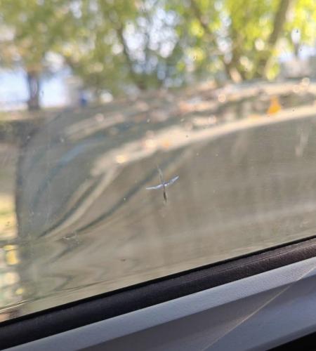

Ciao a tutti. Ho trovato questo sulla finestra della mansarda, forse un sasso. Rimarrà così o si ingrandirà ? Cosa mi consigliate di fare? GrazieScreenshot_20241118_215331_com_facebook_katana_FbMainTabActivity.jpg

Si ingrandirà
IMmagino tu non abbia una polizza sui cristalli
Puoi provare a fare dei fori piccolissimi (1mm) sulle estremità delle crepe, poi usare una colla apposita per il plexiglass, non usare colle diverse perché peggioreresti la situazione

Ok grazie. Che colla intendi per il plexiglass? Potrebbe andar bene la resina epossidica?
I buchi come li faccio?
Grazie ancora

Per il plexiglass ho usato con soddisfazione la colla ACRIFIX192 che è specifica.
Per i fori userei una punta da trapano da 1,5mm con molta attenzione, e poi subito metterci la colla perchè non entri sporcizia.
Sicuramente si vedrà piu di ora, ma almeno non peggiora.
O meglio tu lo vedrai sempre perchè lo sai, gli altri neppure ci faranno caso wink

Grazie mille per tutto.
