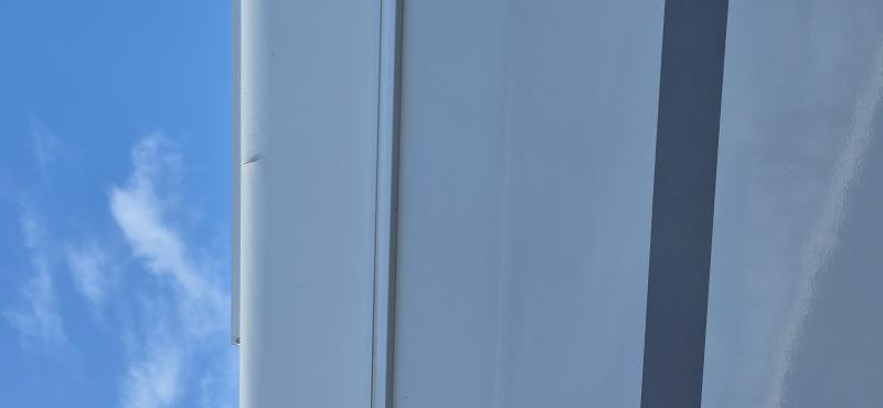

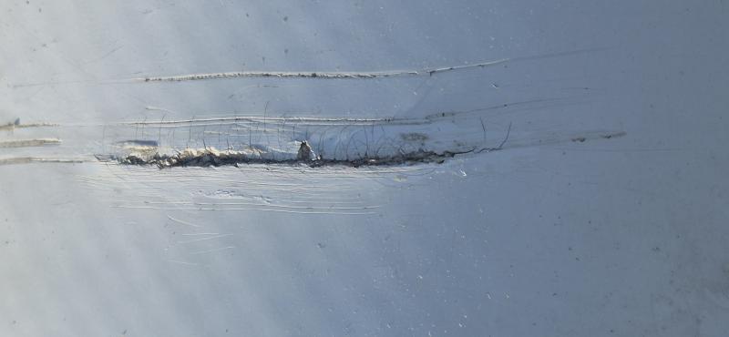

Buongiorno a tutti,
oggi, per cado, e dopo mwsi di rimesaaggio al coperto, alzo gli occhi e vedo questo sbercio sul tetto del mio camper.
In prima battuta ho pensato a un ramo, ma sono mesi che non lo uso e soprattuto lho rimessato lavandolo per bene, insomma me ne sarei accorto.
dato che si tratta di un usato, in mio possesso gia da due anni, mi e' venuto il dubbio che si potesse trattatare di una stuccatura mascheratq che poi con il tempo e'comparsa di nuovo. Fantascienza?
Grazie per un vs parere

Clint
Clint
01/09/2008 12916
Inserito il 15/02/2026 alle: 14:03:07
In risposta al messaggio di Gloose del 15/02/2026 alle 13:41:27
Buongiorno a tutti,  oggi, per cado, e dopo mwsi di rimesaaggio al coperto, alzo gli occhi e vedo questo sbercio sul tetto del mio camper.  In prima battuta ho pensato a un ramo, ma sono mesi che non lo uso e soprattuto
lho rimessato lavandolo per bene, insomma me ne sarei accorto.  dato che si tratta di un usato, in mio possesso gia da due anni, mi e' venuto il dubbio che si potesse trattatare di una stuccatura mascheratq che poi con il tempo e'comparsa di nuovo. Fantascienza?  Grazie per un vs parere gabriele
Rimessato come?
Il punto preciso del problema?

Inserito il 15/02/2026 alle: 14:07:16
In risposta al messaggio di Clint del 15/02/2026 alle 14:03:07
Rimessato come? Il punto preciso del problema?
Rimessato al coperto, e ld il punto del problema e' esattamente sulla curvatura del tetto posteriore.
Mi chiedo se non fosse stato gia preente e mascherato con stuccatura che pli con il tempo e' saltata via...

Inserito il 15/02/2026 alle: 14:15:52
dalla foto mi sembra che l'intacco sia sul profilo superiore laterale (tetto/parete) del mezzo e che sia qualcosa di lunghezza complessiva centimetrica (max 4 cm totali?).
A me sembra un crepo da urto, tipo appunto con un ramo, se vedi ci sono diverse incisioni, ma non solo una, la principale é slabbrata le altre vicine e parallele incise nella vetroresina: devi aver preso qualcosa che ha inciso e strisciato.
Se la ferita é appunto centimetrica io pulirei bene gli intacchi con carta vetrata o un piccolo disco da flessibile, praticherei dei forellini col trapano/saldatore alle estremità delle singole crepe, riempirei di Sica 521, poi dopo almeno 48 ore di asciugatura coprirei con uno strato di guiana tipo Tytan o Bostik gomma liquida.
Se non é una cosa centimetrica allora il discorso cambia.
Modificato da girellik il 15/02/2026 alle 14:17:02

Inserito il 15/02/2026 alle: 14:20:29
In risposta al messaggio di Gloose del 15/02/2026 alle 14:07:16
Rimessato al coperto, e ld il punto del problema e' esattamente sulla curvatura del tetto posteriore.  Mi chiedo se non fosse stato gia preente e mascherato con stuccatura che pli con il tempo e' saltata via...
Io dalla foto non vedo tracce di siliconi/guaine o vernici precedenti, quindi mi sembra un danno "nuovo" fatto su materiale sano, non qualcosa di coperto prima

Inserito il 15/02/2026 alle: 17:24:04
È una rottura provocata da un urto contro qualcosa portato dal vento oppure un urto contro un balcone o ramo o tettoia.

Inserito il 15/02/2026 alle: 17:56:52
in quella posizione e con quella forma sembrerebbe che ci sia caduto contro qualcosa.
Non so, casomai qualcuno di un altro camper ha usato una scala che è caduta li contro? O hanno fatto dei lavori nel rimessaggio? O c'è stato vento e è caduto/volato qualcosa come una lastra di lamiera o simili?
Se fosse stato un urto con un ramo, tettoia o altro con il camper in movimento, sarebbe piu o meno orrizzontale, secondo me.
Poi, sono solo ipotesi.

Inserito il 15/02/2026 alle: 18:06:46
Da quel che si vede sembra un danno nuovo, non si notano residui di riparazioni precedenti.
Comunque prova a grattare e vedi se viene via qualcosa che sembra materiale aggiunto.
Sono pochi cm, si ripara con resina bicomponente...con cartavetrata gratta via tutto ciò che viene via, non penso si apra di molto, ma se vedi che c'è molto da riempire metti un pò del sica 521, quando indurito copri con la resina lisciandola bene.
Tipo questa:
https://www.resinpro.it/granula...
Tiziano
Modificato da banoyo il 15/02/2026 alle 18:26:51

Inserito il 17/02/2026 alle: 15:58:11
Sì vede grande una casa che è una riparazione vecchia è piena di grinze tipiche del materiale che si ritrae invecchiando nel tempo, lì è stato dato un urto con qualcosa di appuntito e duro che ha deformato il profilo schiacciandolo.
Ma se era al coperto e non aveva niente prima di rimessarlo è roba vecchia
