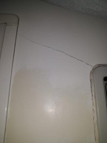

crepa%20camper%20816.jpgBuongiorno,
tornato dalla montagna ho trovato questa sorpresa una bella crepa come da foto
sapete dirmi come riparare

Ciao,il materiale delle pareti si chiama Alufiber un misto d'alluminio e vetroresina brevetto Arca
https://www.arcacamper.it/IT-it...
per ripararlo dal mio punto di vista, si devono smontare i 2 telai, fare un solco sulla crepa fino allo strato interno di vetroresina,riempire con fibra di vetro e resina epossitica, livellare e verniciare a colore

Penso anche io che l'unico sistema sia quello suggerito, e non so per quanto tempo la riparazione reggerà, poichè ormai rappresenta un punto debole. Per andar bene si dovrebbe fare lo stesso lavoro nella parte interna del rivestimento, ma questo purtroppo non è possibile.
Non pensavo che gli Arca soffrissero di quella malattia,
24/08/2008 16080
Inserito il 03/01/2019 alle: 19:07:54
Io prima di fare riparazioni, metterei subito una striscia adesiva provvisoria, per evitare infiltrazioni.
Poi cercherei di capire il motivo, altrimenti si ripeterà il danno,....di solito questi danni avvengono per grosse torsioni della cellula, per esempio ne ho visto uno che ha avuto una cosa simile dopo aver fatto un tornante con sospensioni rigide al posteriore tipo Alko.
In fine capire quanto è penetrato il danno, se anche internamente si è lesionato.
Poi si può parlare di come intervenire...frown

Sembra un danno di origine strutturale,secondo me bisogna intervenire anche all'interno,

è solo crepata la vetroresina internamente nessun segno e nessuna infiltrazione,
probabilmente ero in un posto sotto zero e su un piazzale disconnesso, sono sicuro che quando sono partito non cera nessuna crepa.
il conce mi ha detto essendo ghiacciato andando sul piazzale disconnesso si è torto e si è crepato ma ripeto è solo la vetroresina esterna

Se la foto della crepa si riferisce al punto di congiunzione tra la mansarda e la finestra purtroppo è un punto soggetto a forti tensioni meccaniche e termiche, un errore riscontrato più volte, non è visibile da fuori, è come hanno proceduto al taglio nella parete per il foro finestra, non dovrebbe essere il caso di Arca che già da allora usava fresatrici numeriche su programma CAD. (quindi con angoli stondati e non incrociati)
Potenzialmente potrebbe essere accaduto che per il freddo, la rigidità della parete esterna ha ceduto per un carico sulla mansarda anomalo, tipo sobbalzi di due adulti.
Si ripara, ma necessita una pezza in vetroresina interna, come arrivarci? questo è il vero problema.

non è visibile da fuori, è come hanno proceduto al taglio nella parete per il foro finestra, non dovrebbe essere il caso di Arca che già da allora usava fresatrici numeriche su programma CAD. (quindi con angoli stondati e non incrociati)  Potenzialmente potrebbe essere accaduto che per il freddo, la rigidità della parete esterna ha ceduto per un carico sulla mansarda anomalo, tipo sobbalzi di due adulti.  Si ripara, ma necessita una pezza in vetroresina interna, come arrivarci? questo è il vero problema. Roberto
la crepa è partita dal angolo della finestra e finisce un po più in basso della giuntura con la mansarda , non ho pesi sulla mansarda ci ho solo dormito io solo.
il concessionario mi dice che allargando un poco la crepa e poi metterci la vetroresina tiene poi si nasconde la crepa con un pezzo di laminato in plastica di un 5 cm di larghezza incollato sopra e sigillato non si noterebbe tanto è solo un 25 cm circa

... pezzo di laminato in plastica di un 5 cm di larghezza incollato sopra e sigillato...
Piuttosto studierei per un bel adesivo, in materiale plastico di roba buona, più sicuro e nasconde meglio.
Poi concordo che se si interviene da dentro è meglio, è abbastanza probabile che qualche giuntura di travetto abbia ceduto, una pezza incollata bene da dentro renderebbe improbabile che si ripeta il danno.
Capisco che partire subito da dentro sia complicato, e se anche fosse, si può intanto fare il lavoro in esterno, poi tenere controllato e casomai....se è solo la vetroresina crepata, basta solo una stuccata e un adesivo, che ti permette anche di tener controllato meglio.

la crepa è partita dal angolo della finestra e finisce un po più in basso della giuntura con la mansarda , non ho pesi sulla mansarda ci ho solo dormito io solo. il concessionario mi dice che allargando un poco la crepa
Cambierei concessionario, se sei di Roma, a Pomezia c'è ancora qualche ex Arcs

L' ho notato dopo surprise...per carità, non farlo, potresti aprire il vaso di Pandora,...stucca bene, leviga e vai di adesivo.
Come si dice in Veneto, può succedere che:  el tacon le peso del buso laugh
Cioè: la riparazione è peggio del danno.

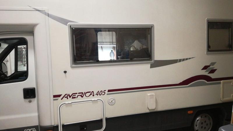

sistemato tutto dall'interno smontato finestra e rinforzato cornice finestra ora non si crepa più.
sulla crepa fuori sigillata e per non verniciare mezzo camper messo due adesivi sugli angoli  vedi foto foto%20camper%20070.jpg

sistemato tutto dall'interno smontato finestra e rinforzato cornice finestra ora non si crepa più. sulla crepa fuori sigillata e per non verniciare mezzo camper messo due adesivi sugli angoli  vedi foto
Per curiosità chi ti ha fatto il lavoro?
pensandoci,avrei proceduto in questo modo,nessuna apertura dall'interno, ovvero taglio del rivestimento interno,ma  come vedo hanno già operato con lo smontaggio della finestra, avrei scavato eliminando l'estruso ,che penso sia lo Stiroform azzurro,per fare un corridoio largo un 10cm per tutta la lunghezza della lesione,poi in sua vece ci avrei incollato un listello di compensato,siccome stiamo parlando di 3cm di spessore ,lo avrei realizzato tamburato  con 2 da 1cm in mezzo vuoto o riempito di Stiroform, rinforzare la cornice del foro finestra era una cosa che andava fatta prima,ma il danno essendo ora strutturale non si risolve del tutto,spero almeno che ti abbiano rinforzato la crepa dal dentro,stessa procedura illustrata prima,

Per curiosità chi ti ha fatto il lavoro? pensandoci,avrei proceduto in questo modo,nessuna apertura dall'interno, ovvero taglio del rivestimento interno,ma  come vedo hanno già operato con lo smontaggio della finestra,
avrei scavato eliminando l'estruso ,che penso sia lo Stiroform azzurro,per fare un corridoio largo un 10cm per tutta la lunghezza della lesione,poi in sua vece ci avrei incollato un listello di compensato,siccome stiamo parlando di 3cm di spessore ,lo avrei realizzato tamburato  con 2 da 1cm in mezzo vuoto o riempito di Stiroform, rinforzare la cornice del foro finestra era una cosa che andava fatta prima,ma il danno essendo ora strutturale non si risolve del tutto,spero almeno che ti abbiano rinforzato la crepa dal dentro,stessa procedura illustrata prima, Roberto
il lavoro lo ha fatto uno che costruisce camper,
in pratica ha fatto come da te descritto, ha scavato al suo interno senza togliere la finitura interna a sistemato la crepa con la vetroresina e incollandoci un listello poi riempito col materiale che dici tu e rinforzato la cornice della finestra, a suo dire mi assicura che non si crepera mai più la finestra e fuori stuccata la crepa poi messo i due adesivi decoratrici per non verniciare mezzo camper.
sono molto soddisfatto del lavoro che ha fatto e conoscendolo credo che abbia fatto un buon lavoro spero
