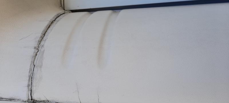

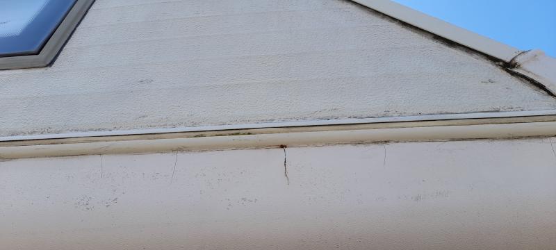

Salve,
assieme al mio compagno sono alla ricerca del mio primo camper.
Non avendo esperienza ed avendo capito che il mercato dell'usato è una giungla avrei bisogno di un parere su un mezzo visto oggi.
Trattasi di un camper mansardato e nella parte esterna della mansarda presenta delle piccole crepe, il proprietario ci ha assicurato che non ha problemi ma vorrei sapere come fare per capire se mi posso fidare.
Purtroppo non sono potuta salire dentro la mansarda per controllare ad esempio sotto al materasso perché era piena di roba.
Grazie,
Erica

Ciao Eica, da quel poco che si vede si capisce che si tratta di un mezzo molto vecchio ed in pessime condizioni... Fossi in te lascerei perdere quel mezzo... Comunque se vuoi un consiglio più mirato, quando vedi qualcosa, indica qualcosa in più... Marca... Meccanica... Anno... Ma quello meglio lo lasci fare...

Ciao Eica, da quel poco che si vede si capisce che si tratta di un mezzo molto vecchio ed in pessime condizioni... Fossi in te lascerei perdere quel mezzo... Comunque se vuoi un consiglio più mirato, quando vedi qualcosa, indica qualcosa in più... Marca... Meccanica... Anno... Ma quello meglio lo lasci fare... Saluti Luca
Ciao Luca,
si tratta di un Mizar 140 del 1996 ma ho riscontrato questa problematica anche in altri mezzi in vendita presso dei rivenditori.
Grazie,
Erica

Ho avuto lo stesso mezzo per 20 anni, il Mizar 130 è identico solo più corto.
Conosco benissimo quelle crepe:
Quelle della seconda foto a fianco della porta cabina non sono nulla di preoccupante.
Quelle sopra la cabina se sono solo al di sotto della guarnizione copriviti del profilo in alluminio sono poco preoccupanti.
Guarda sul davanti i due angoli desto e sinistro della mansarda, controlla bene li.
Poi con una scala guarda sopra esattamente nel punto in cui la mansarda piega e comincia scendere , desta e sinistra.
Se trovi le crepe CONTROLLA BENE GLI ANGOLI INTERNI DELLA MANSARDA...se trascurate le crepe alte creano dei danni ai travetti della mansarda.
Sul mio mezzo in quei punti si erano create delle crepe che dovetti sistemare.
Le sistemai con del nastro retato in fibra di verto a cui applicai sopra della gomma liquida, su tutta la lungezza del mezzo.
Un anno fa ho venduto il mezzo e dopo 7 anni la riparazione era ancora perfetta, non ho avuto timore a far vedere e spiegare all'acquirente la riparazione ....nonostante il tempo era chiaramente ancora perfetta e dava una bella sensazione di sigillato.

La mansarda è il punto critico di quelle costruzioni,per le sollecitazioni a cui vengono sottoposte prima o poi cedono, le crêpe sono i segnali.

Un consiglio, a prescindere che ci siano danni evidenti prima di prendere un camper devi
far fare prova infiltrazioni
provare tutte le utenze
vedere le manutenzioni fatte
stato ed età delle gomme
Quando è a che chilometri è stata fatta la distribuzione
