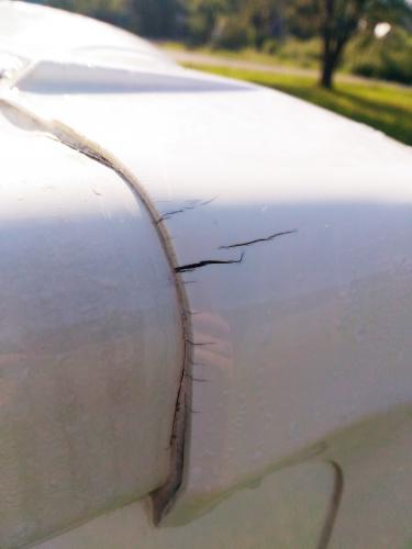

Oggi mi sono accorto che sul mio mc louis mc4 gold del 2017 ci sono delle crepe sul profilo posteriore sinistro in alto nella giunta tra i 2 profili, allego la foto per intenderci. Probabilmente la causa sono le vibrazioni
a mio parere un difetto nella progettazione del profilo troppo fine. Vedendo bene anche dalla foto si notano altre crepe piccoline ai lati questo anche nella parte opposta cioè di destra solo che in questa si è creata una crepa più profonda. Ora la mia domanda è: com'è possibile che un camper di soli 40.000 km si avvertono di già questi problemi? è normale? e poi sentendo il concessionario mi dice che con le crepe è inutile ripararle bisogna cambiare completamente il profilo, perché tanto tenderanno ad allungarsi, sta di fatto che in questi ultimi modelli non è più un piccolo angolare ma è un blocco unico di tutta la fiancata! é capitato anche a qualcuno di voi questo problema? come lo avete risolto?... Grazie!  Luca
Io ho un terry47 della giottiline 2011e sulle plastiche laterali sopra anni fa si erano formate delle microcrepe come le tue. Quest inverno sulla plastica frontale si sono aperte due voragini... problema il freddo e le vibrazioni. Sono plastiche che se le fanno pagare,  x tanto silicone liquido dato a pennello e retina da cartongessisti e x momento risolto problema così...
Si vero che non sai come è stato usato prima ma il problema crepe è su entrambi i lati solo che in quello di sinistra una si è aperta.
Quindi vero che non sai come è stato usato ma non credo assolutamente sia un problema causato da qualche urto altrimenti non ci sarebbe il problema identico su entrambi i lati. riallego la foto per farti capire, come vedi non è un problema di "urto". Probabilmente come dice Linus è un problema di freddo e vibrazioni. Ma la domanda rimane sempre la stessa... com'è possibile su un camper di 2 anni con 40.000 km?

Si vero che non sai come è stato usato prima ma il problema crepe è su entrambi i lati solo che in quello di sinistra una si è aperta. Quindi vero che non sai come è stato usato ma non credo assolutamente sia un problema
causato da qualche urto altrimenti non ci sarebbe il problema identico su entrambi i lati. riallego la foto per farti capire, come vedi non è un problema di urto. Probabilmente come dice Linus è un problema di freddo e vibrazioni. Ma la domanda rimane sempre la stessa... com'è possibile su un camper di 2 anni con 40.000 km?
si in effetti hai ragione ,le crepe rimangono  in un punto che fa pensare senza indugio ad un problema strutturale ...   leggendo questa discussione pare abbiano avito il tuo stesso problema altri utenti  su altra marca di camper di  fascia bassa ...
il problema a quanto pare è strutturale  in pratica in quel punto la struttura scarica  le vibrazioni ed essendo debole il profilo  in plastica poi  crepa come ti è successo ,molto probabilmente  anche se ti cambiano i profili mettendoli nuovi, per me ci sono forti possibilità che  ti ritornano le crepe negli anni ... brutta situazione sad
forse prima di rimettere il profilo si potrebbe rinforzare quel punto in qualche modo ,magari mettendoci molto sigillante per rendere la base flessibile alle vibrazioni prima di fissare il profilo in plastica  sopra... se ti accordi con il venditore per cambiare i profili ,fagli presente questa cosawink

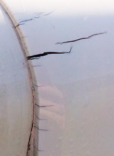

grazie per il suggerimento, probabilmente è causa delle vibrazioni in punti di forte sollecitazione e il sistema da loro utlizzato non regge alle sollecitazioni. Linus ha risolto come ha scritto con Silicone e retina da cartongessisti, però voglio andare a fondo a questo problema perché non è giusto che per vizi di construzione paghi l'acquirente!... non è causa di negligenza.
In merito a quanto avevo scritto sai come funziona il discorso garanzie? perché nel libretto che ho le condizioni non sono ben chiare:
" La garanzia sarà prestata esclusivamente nei luoghi indicati dalla concessionaria venditrice oppure in altre concessionarie autorizzate da SEA S.p.A." quindi cosa vuol dire? se lui non è come dicono loro autorizzato ti indicano il concessionario più vicino che lo sia?... quindi i tagliandi che il mio concessionario ha fatto non sono validi? (sempre che non è autorizzato SEA)
Quindi tutti i multimarche che esistono non possono usufrire della garanzia dei 5 anni?... boh!
riallego la foto più dettagliata delle crepe

Sono crepe che col tempo si allargano e se ne formano altre... prima di montarle nuove falle rivestite internamente con dei fogli di vetroresina... ciao !

È un problema strutturale dovuto alle sollecitazioni... un mio conoscente l'ha avuto su un camper più blasonato, dopo pochi anni, lui l'aveva acquistato usato di due anni, la casa gli ha comunque riconosciuto la sostituzione in garanzia... ora a distanza di 5/6 anni il problema gli si è ripresentato identico... non avendo più la garanzia e costando uno sproposito la sostituzione, ha optato per la riparazione con sigillante... nel suo caso le crepe sono sul lato del tetto quindi non visibili e ha abbondato con il sigillante...

Problema risolto! sostituiti i 2 angolari dal concessionario che ha capito il problema.
