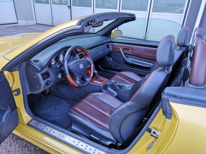

Ho una SLK, è un problema noto, per risolvere devi smontare e riverniciare, non esistono alternative, se vuoi sistemarlo definitivamente ho i contatti giusti

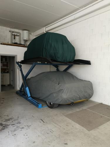

A me la SLK l'hanno rubata dal box, con tanto di antifurto satellitare, prima che diventasse appiccicoso!
Problema risolto alla radice.....

un problema in meno

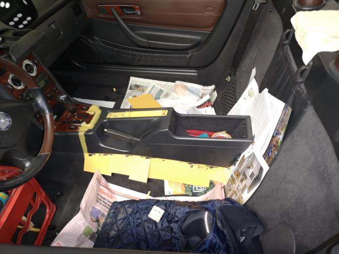

sulla mia era rovinato solo questo, ho risolto comperando un colore adatto
si nota appena, il testo è perfetto e per rubarla devono tribolare un pochino
L’SLK è sopra non sotto, e non c'è corrente, gruppo elettrogeno e quello lo ho a casa
