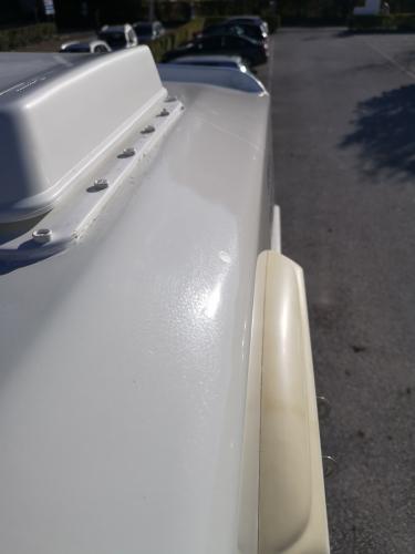

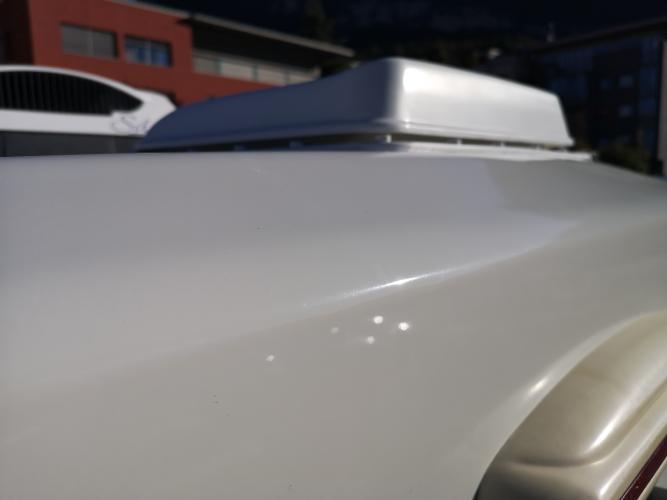

mi sembra di aver capito che al posto dell’angolare in pvc di giunzione, fare un tutt'uno in vetroresina, è fattibile da uno che lavora la vetroresina, non certo un principiante
questa è la giunzione del mio sopra tetto, sfido chiunque a farla così senza verniciarlo
non era affatto semplice
