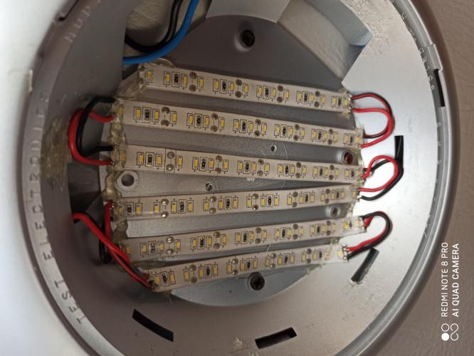

Puoi anche comprare una striscia a LED di qualità, di elevata potenza e del giusto colore naturale (4000 °K), togliere tutto quanto e alimentare i pezzi di striscia che metterai a piacere con l'interruttore originale.
Io ho recentemente comprato questi per casa:
Sono molto potenti e li puoi tagliare come ti pare in multipli di 3 LED.
Sono dotati di potente biadesivo e sul metallo della plafoniera che vedo in foto, non avranno problemi a raffreddare come si deve.
Marco.

La soluzione descritta da Marco io l'ho adottata qualche anno fa:
Sono 84 LED ad alta luminosità, luce fredda. Nella plafoniera più piccola ce ne sono andati solo 54. Illuminano a giorno la cellula.

La soluzione descritta da Marco io l'ho adottata qualche anno fa: Sono 84 LED ad alta luminosità, luce fredda. Nella plafoniera più piccola ce ne sono andati solo 54. Illuminano a giorno la cellula.  Giovanni
Aggiungo anche che questa soluzione offre un vantaggio ulteriore: è difficile che si guasti.
Infatti i LED sono elettricamente a gruppi di 3 e ogni gruppo è alimentato da un minuscolo circuito integrato incollato sulla striscia stessa.
In pratica se metti 45 LED saranno in realtà 15 circuiti indipendenti tra loro formati da 3 LED ciascuno; se si brucia un gruppo o anche più di uno la luce c'è lo stesso.
Marco.
