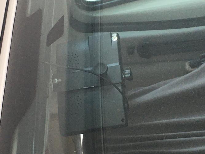

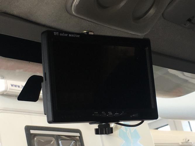

38C58530-497B-4B4D-AE32-8D4CDAFDE6E4.jpegAA0183E6-495F-4D17-8A9B-0C39397B43F9.jpegSalve a tutti vi aggiorno sulla situazione.
Come si vede dalle foto io ho fatto una staffa che è imbullonata ad un perno che esce dall’imperiale(foto1) dentro l’imperiale ho costruito una contropiastra che è avvitata allo shassis quindi tocca la massa.
Alla fine il problema non stava nell’alimentazione della plafoniera ma sul fatto che ho messo un interruttore sul negativo.
Ho scoperto che i monitor hanno il negativo sulla carcassa quindi io ho dato un negativo dallo jack di alimentazione e un altro interrotto dalla massa dello shassis.
Ovviamente il monitor Impazziva quando staccavo l’interruttore.
E’ bastato mettere l’interruttore sul negativo e tutto funziona, quindi i cavi rosso e nero della plafoniera vanno benissimo.
Ora mi è rimasta bloccata la tastiera del monitor che non mi fa fare nessuna funzione, riesco ad accendere e spegnere solo dal mio interruttore.
Se qualcuno sa spiegarmi cosa fare grazie mille altrimenti con calma lo smonto e vedo.
Spero che la cosa possa servire si esperienza a qualcuno.
Grazie a tutti.

Inserito il 06/08/2020 alle: 18:52:21
In risposta al messaggio di Domenico18 del 06/08/2020 alle 16:19:27
Salve a tutti vi aggiorno sulla situazione. Come si vede dalle foto io ho fatto una staffa che è imbullonata ad un perno che esce dall’imperiale(foto1) dentro l’imperiale ho costruito una contropiastra che è avvitata
allo shassis quindi tocca la massa. Alla fine il problema non stava nell’alimentazione della plafoniera ma sul fatto che ho messo un interruttore sul negativo.  Ho scoperto che i monitor hanno il negativo sulla carcassa quindi io ho dato un negativo dallo jack di alimentazione e un altro interrotto dalla massa dello shassis.  Ovviamente il monitor Impazziva quando staccavo l’interruttore. E’ bastato mettere l’interruttore sul negativo e tutto funziona, quindi i cavi rosso e nero della plafoniera vanno benissimo. Ora mi è rimasta bloccata la tastiera del monitor che non mi fa fare nessuna funzione, riesco ad accendere e spegnere solo dal mio interruttore. Se qualcuno sa spiegarmi cosa fare grazie mille altrimenti con calma lo smonto e vedo. Spero che la cosa possa servire si esperienza a qualcuno. Grazie a tutti.
Sarà il bullone regolabile della staffa inferiore molto stretto... potresti interporre tra monitor e staffa sottostante una striscia di gomma nera con lato adesivo (nei ferramenta li vendono in rotoli...basta farsi tagliare 40-50cm) di spessore e larghezza adeguati (ce ne sono di tutti i tipi) così aumenta il grip tra monitor e staffa e la presa della gomma è più morbida

Inserito il 07/08/2020 alle: 09:32:24
In risposta al messaggio di EdStraker74 del 06/08/2020 alle 18:52:21
Perché secondo te può essere che stringendo molto il bullone sotto può compromettere il funzionamento del tastierino? Come mai?
Comunque io un pezzo di gomma sotto la ghiera l’ho già messo così stringe bene, infatti è bello stretto.
Fammi sapere Grazie

Inserito il 07/08/2020 alle: 09:53:45
In risposta al messaggio di Domenico18 del 07/08/2020 alle 09:32:24
Perché secondo te può essere che stringendo molto il bullone sotto può compromettere il funzionamento del tastierino? Come mai? Comunque io un pezzo di gomma sotto la ghiera l’ho già messo così stringe bene, infatti è bello stretto. Fammi sapere Grazie
Se la staffa verticale che hai montato stringe molto, soprattutto nella parte bassa del monitor, potrebbe aver allontanato internamente la cornice di plastica anteriore, e quindi i tasti in gomma dalla scheda elettronica, o spostati in modo che non combaciano sui contatti...tuttavia ho lo stesso monitor però montato dal concessionario su cruscotto con un piedistallo...non hai visto se si può girare il piedistallo verso l'alto e montare al tetto? Perché il piedistallo è giuntato dietro al monitor con un giunto che permette lievi rotazioni al monitor..

Inserito il 07/08/2020 alle: 14:55:09
In risposta al messaggio di EdStraker74 del 07/08/2020 alle 09:53:45
Hai perfettamente ragione.
Sono andato a controllare e allentando la ghiera funziona benissimo.
Grazie 1000
