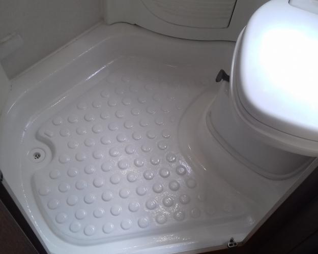

Riparato il mio piatto doccia con protektakote... correva l'anno.. boh non so che anno correva. Ma 10 anni ci stanno tutti. Forse anche 12 o 13. Risultato? Oggi come l'avessi fatto ieri ed esteticamente perfetto e in sintonia con l'originale. Tornassi indietro rispenderei quei 100/120e perche' il prodotto merita e dura, facile da stendere, non puzza e lavoro ben fatto che poi dimentichi e non devi riprendere in mano. Non risparmierei su questo ma piuttosto su altre cose inutili che spesso compriamo.
15/06/2018 11024
Inserito il 11/01/2020 alle: 21:03:45
In risposta al messaggio di alexia76 del 11/01/2020 alle 16:40:39

Non sono un esperto, ma circa 2 anni fa ho riparato il mio piatto doccia con protektakote, a causa di una crepa (causata da me crying) in cui vi era anche infiltrazione di acqua. La crepa l'ho prima riparata con uno stucco per plastica e poi ho verniciato il tutto con protektakote e oltretutto il piatto è diventato anche più solido. Il risultato finale è stato, per me, soddisfacente. Le gomme liquide sono molto valide e resistenti e costano molto meno...peccato che quelle che avevo visto io erano solo nere e verniciarle diventava un problema. Ti metto una foto del lavoro finitofoto%20bagno(2).jpg

Anche io già diversi anni fa ho rifatto il piatto doccia con Protektakote. Costa ma li vale tutti. Ti sconsiglio (ma già te lo sconsigliano loro) di prendere quello ruvido. Ha più grip ma quando devi pulire ...
Nel mio caso visto che il piatto doccia era appoggiato su dei listelli di legno, senza smontare nulla ho forato su alcune crepe e soffiato dentro la schiuma per i serramenti. Poca perchè gonfia tantissimo e rischi di rompere il resto.
Siliconato i fori e dato il Protektakote. Poche ore di lavoro molto semplice e tutto risolto da quel dì.

no non ho avuto bisogno di riparare la vtr, avevo crepetti non pezzi rotti o staccati. Al tempo avevo fatto qualcosa e pubblicato qui su COL ma sinceramente non so piu dove cercarlo o trovarlo. Posso garantirti che sono soldi ben spesi e non c'e' molta necessita' di riparare sotto in quanto il prodotto rimane come un tappeto elastico e non crepa. Il prodotto che ti mandano e' piu che abbondante per il piatto doccia ed io avevo passato mi pare 3 mani a distanza del tempo minimo di asciugatura e nel contempo avevo fatto anche il lavabo. 3 strati di protektakote sul piatto doccia vuol dire eternita'. Fai come vuoi ma dannarsi tanto l'anima per spendere pochi euri e magari far un lavoro di emme da riprendere in mano dopo 3/4 anni anche no. Per me la soluzione e' lui o qualcosa di simile ma di qualita'. E la qualita' si paga. Si ora che faccio mente locale la ditta stessa all'epoca mi pare anche a me consigliasse la versione lucida che poi cmq lucida liscia appare ma non scivoli. Ho pure la pedana sopra plastificata (l'avevo anche prima e si e' rotto ugualmente) quindi direi la parte estetica conta relativamente ma ti garantisco che il gioco vale la candela ed anche esteticamente ti piacera'.
