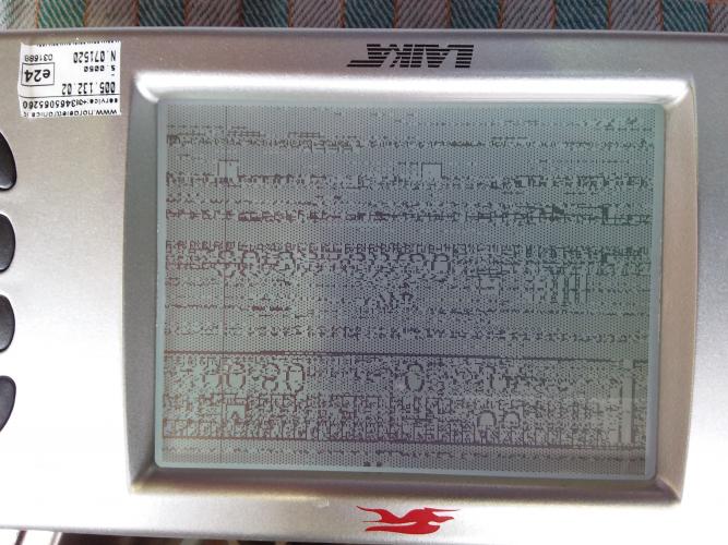

Display illeggibile Laika Ecovip

Display illeggibile Laika Ecovip   Saluti Marco
Cosa posso fare GRAZIE
Non so come sia successo.
Prova a disalimentarlo per alcuni minuti e poi ricollega tutto e vedi cosa succede.

Nordelettronica ha risposto in poche ore, molto efficienti. Dicono bisogna cambiare lo schermo lcd  ma non fanno preventivi ai privati, lunedì faccio partire la richiesta dal mio elettrauto poi vedremo il costo della riparazione.
Davvero ti eri illuso che la risposta potesse essere diversa da parte della ditta costruttrice?   In verità nessun tecnico si prenderebbe la briga di fare un tentativo perché sono riparazioni in cui si va a fortuna.  Se gli dice male ha perso del tempo e non può chiederti soldi.  Se una speranza c'è di rianimare il tuo display dipende dalla tua manualità e pazienza. Dovresti riuscire a smontare il tutto e con molta attenzione cercare di pulire quella specie di barretta spugnosa che mette in comunicazione i contatti della scheda con il display. Un po' di spray, una pulita con una comma bianca sui contatti scheda, se hai della polvere di graffite aiuta la conduzione, ancora una soffiata e prova a rimontare il tutto.   Spesso riesce!
