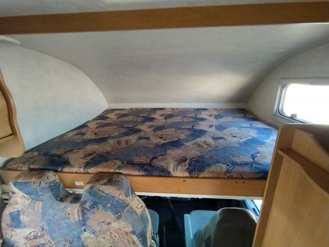

Domanda da non ridere: ma quanto è la portata del letto matrimoniale della mansarda?
Rimor Europeo 2003, letto a doghe con telaio in metallo, di cui la metà verso la cellula poggia su due guide laterali (può scorrere con le doghe alternate in modo da renderlo anche singolo, o facilitare il passaggio dal posto guida), mentre la metà verso il fronte è fissa.
Se una persona di 100 kg si piazza sul lato estremo del letto verso il fronte, regge o te la rischi?
Su qualche listino che non riesco a ritrovare ho letto che alcuni camper (in vendita nuovi) portano 200 - 250 kg.

Non so la portata, ma ho un amico che ha un rimor superbeig, quindi penso sia uguale e lui pesa intorno ai 100kg e la moglie circa 80kg
In 13 anni non sono mai sprofondati

Non so la portata, ma ho un amico che ha un rimor superbeig, quindi penso sia uguale e lui pesa intorno ai 100kg e la moglie circa 80kg In 13 anni non sono mai sprofondati
Ti ringrazio della risposta...me lo sono sempre chiesto e mi pareva brutto pensare di risvegliarmi un giorno sul cofano del camper!

Paura eh :D
guarda a me faceva strano dormire sullo sbalzo di un mh quindi ti capisco.
Sincerati che le pareti laterali non siano fradice, se stanno bene dovrebbe reggere.. DOVREBBE :D

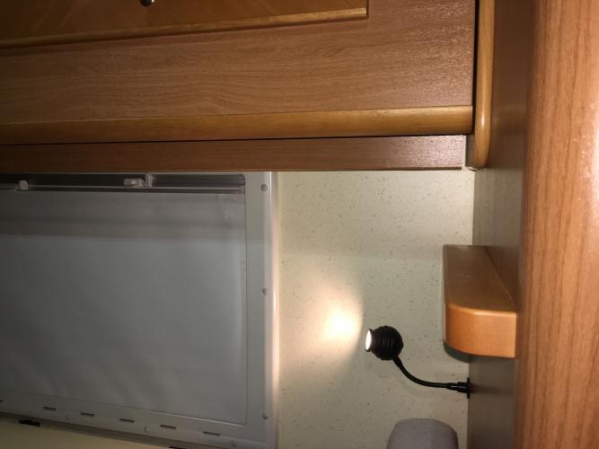

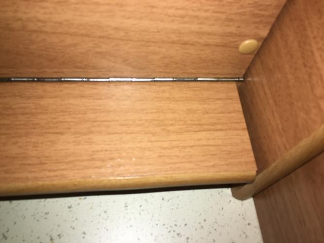

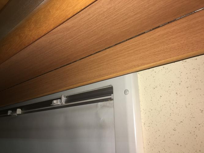

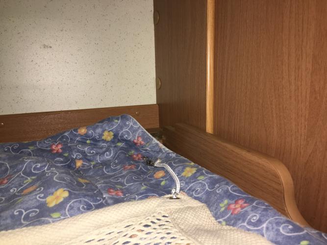

Questo è il montaggio del mio letto a ribalta, su Mobilvetta Top Driver 60s5EB68EA4-41D5-4EC9-BB03-42D449CBDD69.jpeg4DF5D383-B63B-48E7-84C8-CFB263F57AB7.jpegA9DAD8CD-84AE-416E-A31A-E9CB4830E7AC.jpeg803311EA-59AC-4A2C-94CB-608438063A8C.jpeg
