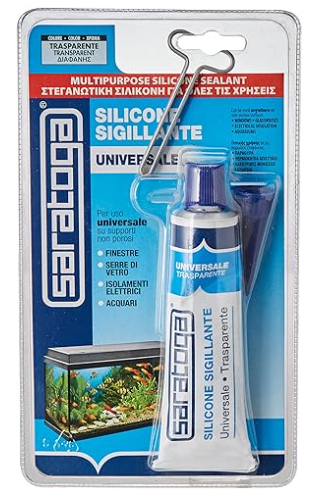

spero che quel "fermo" abbia anche un fissaggio meccanico oltre ad avere il sigillante...
Detto questo, vista la piccola impronta che andrà ad occupare, puoi usare anche del banalissimo silicone che trovi in tubetto.
La controindicazione è che qualora sia da rimuovere è leggermente più complicato farlo, ma come dicevo, visti i pochi cm occupato sarà comunque semplice farlo.
PS: usa un sigillante che quando è secco rimanga morbido, stile Sikaflex o questo silicone, NON un prodotto che quando si secca diventa rigido stile Millechiodi per intenderci.
