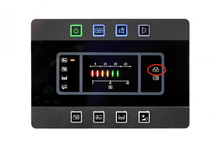

Ciao a tutti,
il mio camper (Rapidò 866f del 2020) monta una centralina della CBE modello PC180. A centralina accesa, quando accendo il motore si accende la spia verde del parallelatore, quando invece mi collego alla 220 la spia non si accende. Ho provato a misurare la batteria motore con il tester e, anche se molto lentamente, viene caricata. A quanto ne sò il caricabatterie una volta terminata la carica delle BS dovrebbe passare a caricare la BM ma perchè la spia non si accende?
Qualcuno che ha la stessa centralina può dirmi se ha lo stesso comportamento della mia?
La spia è quella cerchiata in rosso nella foto.
Gianmaria

Non conosco quella centralina, ma credo sia corretto.
Non ho mai visti un impianto di camper che con il caricabatteria attivo metta in parallelo secco BM e BS.
Ho sempre visto due spie differenti per indicare la carica da alternatore oppure da caricabatteria.
Nel tuo caso mi aspetterei che si accenda solo quello sotto a quello da te indicato.
Tiziano

Cosa succede di preciso te lo ha detto il tester, i led puoi anche ignorarli.
Comunque è tutto corretto, la spia dice che è attivo un collegameno diretto tra le due batterie, cioè un paralllo tra BS e BM effettuto dal relè parallelatore.
Quando ti colleghi al 230 Volt quella spia DEVE essere spenta perchè è in atto una ricarica e non un parallelo.

Inserito il 06/03/2025 alle: 18:34:17
In risposta al messaggio di banoyo del 06/03/2025 alle 18:23:50
Non conosco quella centralina, ma credo sia corretto. Non ho mai visti un impianto di camper che con il caricabatteria attivo metta in parallelo secco BM e BS. Ho sempre visto due spie differenti per indicare la carica da alternatore oppure da caricabatteria. Nel tuo caso mi aspetterei che si accenda solo quello sotto a quello da te indicato.
Esatto Tiziano, si accende solo quella sotto che indica l'allaccio alla 220.
Gianmaria

Inserito il 06/03/2025 alle: 18:42:42
In risposta al messaggio di Emme48 del 06/03/2025 alle 18:34:03
Cosa succede di preciso te lo ha detto il tester, i led puoi anche ignorarli. Comunque è tutto corretto, la spia dice che è attivo un collegameno diretto tra le due batterie, cioè un paralllo tra BS e BM effettuto dal relè parallelatore. Quando ti colleghi al 230 Volt quella spia DEVE essere spenta perchè è in atto una ricarica e non un parallelo.
Grazie mille Marco. Se lo dici tu mi metto tranquillo!
Se posso approfittare, quindi quando il motore è acceso la centralina mette in parallelo le BS e la BM, giusto?
Gianmaria

Grazie mille Marco. Se lo dici tu mi metto tranquillo! Se posso approfittare, quindi quando il motore è acceso la centralina mette in parallelo le BS e la BM, giusto?
Si, in pratica a motore acceso l'alternatore carica la BM, poi il parallelatore, solitamente pilotato dal D+ (tensione che segnala il funzionamento dell'alternatore), mette in parallelo BM/BS e quindi consente la carica anche della BS.

Capito!
grazie ancora Tiziano
