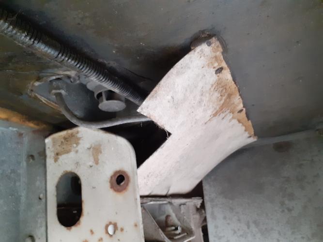

Alla 3002 va montato sotto, il carter di protezione antivento, che viene fornito per l' uso della stufa in viaggio, in realtà è utilissimo proprio per non far entrare l' acqua,...io ho la 3002 con carter, mai avuto problemi.
Ah grazie mille! Non sapevo. Quando hai tempo potresti mettere due foto del carter?
grazie mille
Funda
24/08/2008 15927
Inserito il 11/01/2023 alle: 09:49:24
In risposta al messaggio di Funda del 10/01/2023 alle 23:34:55
Ah grazie mille! Non sapevo. Quando hai tempo potresti mettere due foto del carter? grazie mille
E' una semplice lamiera, non so se fornita nel kit Truma o un fai da te, ma poi credo vada messa e casomai studiata in base alla posizione della stufa, la mia stufa è dietro il parafango della la ruota posteriore, probabilmente non aveva nemmeno bisogno di protezioni, la lamiera davanti è aperta, poichè appoggia ed è protetta dal parafango della ruota.
Faccio e metto un paio di foto.
PS: avevo anche il camino, poi tranciato da un ramo e modificato, comunque l' provata e usata ai primi tempi in viaggio, avevo passeggeri in cellula e funzionava benissimo, ora non la uso, siamo in 2 e non ne ho nessuna necessità.
