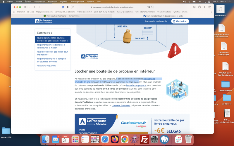

Uno che vende panini può qualificarsi di chef stellato? é come uno che vende detersivi e bombole di gas può essere idraulico e capire di gas? Non é perché vendi bombole sei qualificato.
Vi allego alcuni link, purtroppo in madre lingua francese, dove si dice che é severamente
vietato l'utilizzo di bombole propano in casa
sito importantissimo cher tratta solo PROPANO
https://lepropane.com/bouteille...

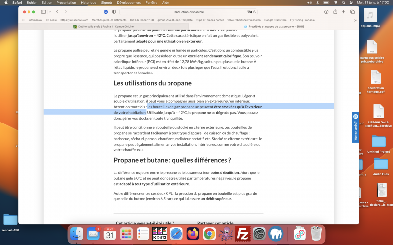

QUi invece Engie equivalente di ENEL itali dove si dice sempre che le bombole sono vietate in casa, e dove
si parla della composizione de propano: solo propano e propene, può anche contenere altre cose per altri scopi!!
https://particuliers.engie.fr/p...
Qui invece vi spiega perché é vietato anche se l'ho già detto tante volte
https://www.vivezgaznaturel.fr/...
Anch'io vorrei aggiungere altro ma è meglio non andare oltre.

Siete bravi a sviare,
Prendete una parte del testo  e lo traduci che giustamente si deve riferire al regolamento, ma eviti di tradurre dove é proibito utilizzare le bombole di propano in casa.
Il sito ENGIE dove c'é scritto che é vietato l'utilizzo é uno dei più grandi produttori al mondo di energia.
Non é solo vietato in Francia ma anche in Belgio Olanda etc.
Non vi rendete conto della pericolosità di una bombola di propano in casa o dentro un camper(escluso vano esterno aerato)
Il propano ha una pressione molto superiore al butano, inoltre é più leggero dell'aria ciò significa che rimane in basso e s'infila ovunque.
Vi rendete conto che se qualcuno vi legge e installa una bombola di propano a l'interno del van o camper? anche piccola.
