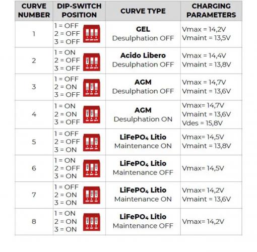

Le tensioni di ricarica sono molto simili come pure il mantenimento, probabilmente non avrai una batteria ottimizzata ma andrai alla grande, casomai mi preoccupa l’efoy che non so se è settato litio
si, l efoy quando lo rimonto lo setto per batteria Litio, ma è semplice, si fa con la app che comunica Bluetooth con l Efoy, e quindi nel caso posso rapidamente settarlo piombo.

credo sia opportuno cercare le info solo quando ti arriverà il mezzo in modo tale da controllare come è fatta la connessione cavi Hymer/batteria; non lavorerei con l'accoppiata Litio/AGM perchè non puoi mai sapere cosa si rompre della litio, visto che immagino sia la litio a gestire la AGM e non il contrario.
Morale, una volta capito come poter interfacciare i cavi Hymer sulla AGM, elimenando così completamente la litio direi che grossi problemi non ne dostrai avere.
Farei altresì attenzione alla curva di ricarica, la quale non è la stessa della P/A e delle AGM, indipendentemente dalle tensioni che sono simili.
Dai, alla fine ti tocca di ricordarti come settare l'efoy, il regolatore solare, e il CB da litio a AGM, oltre all'interfaccio che ti ho elencato quei sopra.
