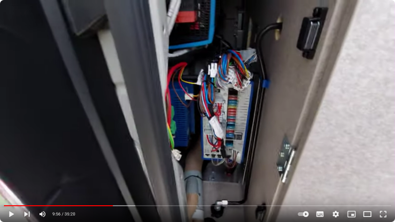

nel mio il Dc/Dc da 70A è questo:
Anche tu hai il DcDc 70A e la Litio di serie da Hymer?
Puo essere che da me ci sia lo stesso DcDc, ma quando siamo andati a Torino a vedere il mezzo appena scaricato dal camion non ci ho guardato troppo attentamente.
In effetti sembrerebbe proprio quello (da foto in rete)
Screenshot%202024-04-20%20at%2013-09-22%202024%20Hymer%20Grand%20Canyon%20S%204x4%20Demonstrational%20video.png
Hanno scelto una posizione infame per tutta l elettronica, spero non ci sia da metterci le mani.

Anche tu hai il DcDc 70A e la Litio di serie da Hymer? Puo essere che da me ci sia lo stesso DcDc, ma quando siamo andati a Torino a vedere il mezzo appena scaricato dal camion non ci ho guardato troppo attentamente. In
effetti sembrerebbe proprio quello (da foto in rete) Hanno scelto una posizione infame per tutta l elettronica, spero non ci sia da metterci le mani.
