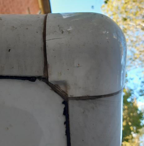

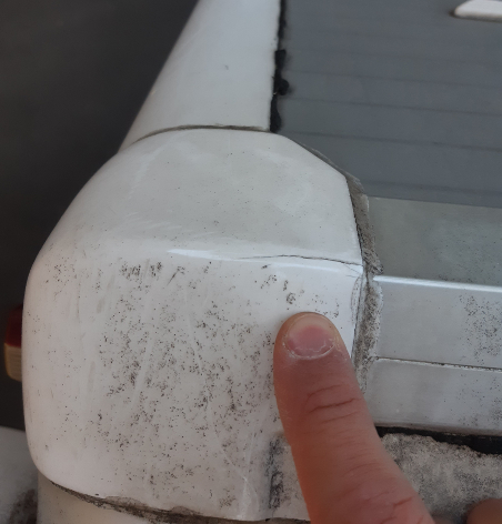

Buongiorno a tutti, possiedo un Laika Ecovip 3L del 1995 ed ho qualche piccola crepa sugli angolari (calotte o puntoni, non so bene come chiamarli) di plastica bianca posti sui 4 angoli superiori del camper: i 2 angoli esterni posteriori in alto della cellula e i due angoli frontali della mansarda.
Sono piccole fessurazioni visibili come delle linee nere; ad occhio nudo i 2 lembi delle crepe appaiono adiacenti, cioè non si percepisce un'apertura, ma si vede come una linea).
Questa è un'immagine di un angolare posteriore dove si vede una crepa:
Questa di un angolare frontale della mansarda dove si vedono 2 crepe:
Volevo sapere se qualcuno è già intervenuto per riparare crepe simili e in che modo, o se avete dei suggerimenti.
Grazie mille,
Daniele

Io farei così:
Con una mola incido maggiormente la crepa, fino a che i suoi bordi siano a 45% ( a V ) e poi rienpio di sikaflex quello insensibile ai raggi UV.
Considera inoltre che quegli angolari hanno solo un effetto estetico, sotto, le pareti sono tutte sigillate, poi chiaramente se anche loro contribuiscono a non far passare l'umidità è meglio!

Grazie del suggerimento!
Il fatto che siano solo componenti estetici è un'ottima notizia! Non immaginavo.

Io invece, farei un foro piccolissimo alla fine della crepa per evitare che continui, poi una incisione come dice cinquantuno, stucco  e riverniciata

Ciao Silvio, era venuto in mente anche a me di provare a bloccare la crepa con un forellino in cima.
Ma lo stucco per plastica si trova facilmente? Tipo dal ferramenta?

Puoi mettere quello che vuoi, va bene anche riempire la gola con del cianoacrilato (attak) tanto poi devi lisciare per verniciare
Penso che qualsiasi colorificio l'abbia, o nei vari brico (leroy, bricomann, ecc)
Giustissimo il foro per fermare la crepa!
Se la crepa non è in zona visibile si può anche evitare di riverniciare!

Beh, si, volendo, ma la verniciatura risulta quella più semplice, il brutto è incartare tutto per non sporcare il resto del camper
Che poi, da come è co ciao adesso, anche senza verniciare lo migliorerebbewinklaugh
