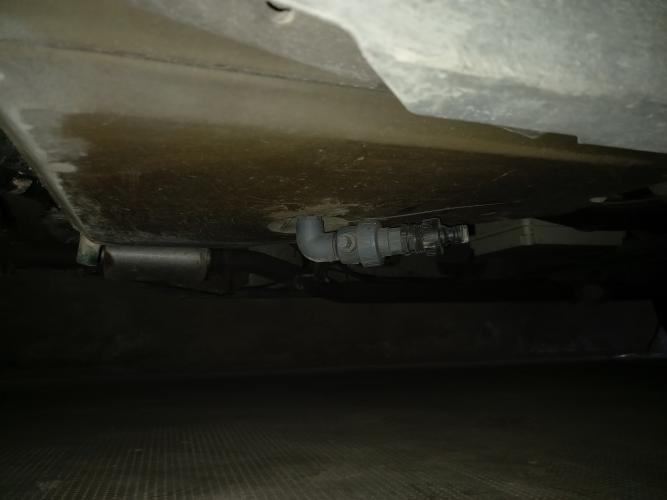

Poi sinceramente è senza valore di critica alcuna, non capisco a  che cosa serva tutto quel gnocco di sigillante posto sul tubo alla base dello scarico... lì c'è  un filetto da 1/2 ' su cui si avvita da dentro  il tappo originale o da sotto un raccordo ad L con un rubinetto a sfera ...è  vero che poi ognuno a casa propria  fa del suo meglio... o come meglio crede.

Messo così sporge troppo verso terra, rischi in un dosso minimo, vista già la minima luce  da terra del camper , di toccare il rubinetto che hai aggiunto e perdere di conseguenza tutta l' acqua contenuta nel serbatoio
delle chiare.  Meglio un gomito a 90 ° e un rubinetto in plastica ben fatto , non come quello che hai  posto. Se riesco ti mando una foto del mio che non sporge così tanto.
L' immagine non rende,ma rimane molto più alto da terra di quanto sembra ,tanto per farti un' idea rimane molto più alto del serbatoio grigie li a fianco ,quindi nessun problema che possa toccare da qualche parte...comodo anche da aprire e chiudere allungando una mano da fuori quando serve .

A be, chiaro che se volevo perderci del tempo dietro potevo fare un qualcosa di più tecnico ,ma avrei dovuto modificare tutto lo scarico delle chiare ,mentre con questo sistema ci ho messo 10 minuti ,incollato con sigillante il tubo esterno e innescato  rubinetto sul tubo che in inverno sfilo e rimane solo il pezzo di tubo prima del rubinetto e chiedendo il serbatoio dall' interno quel pezzo di tubo dritto esterno non potrà mai gelarewink
ovviamente sono stato fortunato che lo scarico delle chiare si prestava a questa semplice Modica  che io trovo geniale..costo totale 5 euro  e 10 minuti di tempo ..

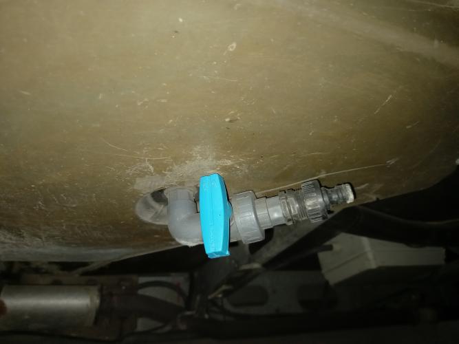

La maniglia è estraibile e ho aggiunto un innesto rapido allo scarico in modo da poter raccordare un tubo in  di scarico distante...16266984809187145172797269468319.jpg16266985142331376407119950668657.jpg

Nella prima foto nell' angolo a sinistra del rivestìmernto isolante che ricopre il serbatoio delle chiare,  si vede il tubo di scarico verde che arriva dal troppo pieno , questa modifica aumenta di oltre 20 litri la capienza del serbatoio originale.

hai modo di fare una foto per vedere dalla parte interna che modifica hai dovuto fare per montare quell'attacco esterno?

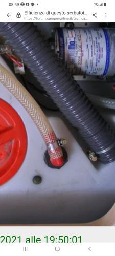

La foto la vedi bene già in questo topic da parte dell: utente "vecchio" alias Fabio ...guarda indietro

Nel mio l'ho  posizionato  diametralmente opposto più  vicino al punto di espulsione e forse ho usato un diametro maggiore del tubo di scarico. Anni fa ho trovato una manichetta a Ovada di notevole pressione ...fai molto veloce a caricare solo che se non chiudi subito la mandata il serbatoio si gonfia e rischi che ti scoppi il rivestimento isolante...succede anche perché  ho messo un innesto rapido raccordato al tappo di carico per evitare di aprire ogni volta il coperchio avvitato. Per lo scarico del troppo pieno a tetto serbatoio, esistono degli angolari in plastica da una parte filettati dove metti una doppia ghiera  avvitata  interno-esterno sul top del serbatoio forato  e dall'altra a scalini porta gomma retata perché non collabisca nelle curve... ma non bastano 5 minuti per farlo bene...ci vuole un pochino di pazienza. VECCHIO è un artista e manualmente pure  un essere superiore,  non per questa semplice modifica, ma per tante idee è varianti che ha fatto e che ho cercato di emulare con cognizione...specie dal punto di vista elettrico...

 non si comprende bene il lavoro che avete eseguito  ,ma sul mio camper quel filetto  in plastica che sporge all'esterno non ti permette di poterci avvitare una curva ,perchè sporge troppo poco e qualsiasi cosa ci avviti non terrebbe ...   se poi  avete tolto quel tubo filettato in plastica  compreso di guarnizioni sotto e dentro al serbatoio e messo uno in ottone che vi permette di lasciare la medesima  guarnizione interna  per chiudere il serbatoio anche da dentro in inverno per non farlo gelare  ....servirebbe  vedere una foto interna anche con  chiusura da dentro ,  per  comprendere meglio  ...

Il tubo interno che hai tu non è  quello originale,  noi lo abbiamo eliminato. Da sotto il filetto senza tubo è  sufficiente per avvitargli il gomito con il rubinetto .
Da detro lo scarico del troppo pieno avviene attraverso la derivazione che abbiamo aggiunto sul tetto del serbatoio. In inverno lo riempi  lo stesso, in movimento non gela, quando ti fermi per la notte basta che ti lavi i denti o i piatti così lasci spazio libero sul livello superiore delle chiare. Non gela  ...  se non sta pieno al massimo per gioni a - 20 gradi e camper spento.  Il rivestimento esterno isolante lo ripara molto e il serbatoio si trova in parte sotto la cassapanca anteriore e nel doppio pavimento. Il camper è ben isolato e se non rimane pieno a cellula spenta non gela di sicuro a parte il fondo che è  più  esposto, a me per piu giorni con temperature di - 18 non è  mai gelato niente ...tranne la valvola delle grige di notte si blocca ...io il secchio sotto non lo lascio mai ...poi fa un vaso di ghiaccio  sul tombino dello camper service che impedisce agli alti di avvicinarsi per scaricare. Se non capisci non so come aiutarti di più. È  una delle modifiche easy e facilmente attuabile sui Knaus.
