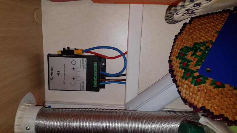

 questo é il regolatore... ( con il fusibile che ho aggiunto a fiancolaugh).... c'è qualche modello che va meglio di altri... senza investire una fortuna magari....20171217_172954.jpg
RobVision
RobVision
22/06/2016 1614
Inserito il 20/12/2017 alle: 16:35:53
In risposta al messaggio di maury75 del 20/12/2017 alle 16:05:17
 questo é il regolatore... ( con il fusibile che ho aggiunto a fianco).... c'è qualche modello che va meglio di altri... senza investire una fortuna magari....
Quello è un PWM 14,1V (tensione di carica) 8A max (trovato in rete) con diodo di blocco integrato protezione da corto/inversione.
Detto che 14,1V sono pochi per caricare completamente la batteria PB o AGM, tra questo ed un MPPT di ultima generazione passa dal giorno alla notte in termine di resa complessiva (20% in più per MPPT), sarebbe come su questo mettere un pannello da 100 invece che da 80 (o da 120 invece che da 100), inoltre sei limitato a 8A max che corrispondono a 120W circa di pannelli.
Quindi se dovessi fare una scelta di sostituzione pannello o regolatore, opterei per il regolatore mettendoci un bel MPPT 15A così non sbagli di certo, anche se un domani decidessi di mettere pannello aggiuntivo all'esistente.
Io ho sia western che victron, entrambi bei prodotti, il più bello in assoluto PER ME (lo sottolineo) è il western dual battery 15A MPPT anche solo per il fatto che posso collegare BM e BS a questo, definendo la preferenziale in carica e la secondaria, potendo anche lavorare sui parametri di funzionamento.
Non sono gratis
- Roberto -

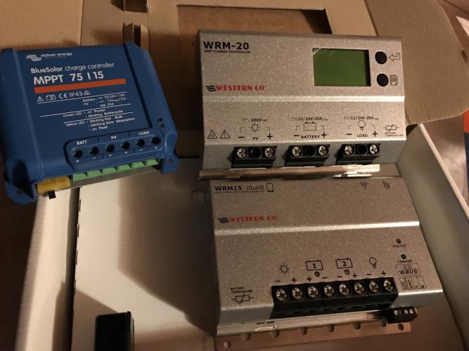

No, quello è il singola batteria (che per te potrebbe essere ok), nel mio caso invece adoro questo:
quantomeno di questa terna:

Non li colleziono, li "provo" wink.

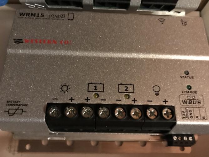

Intendevo dire che per il tuo sistema energetico già il WRM-15 MPPT
http://www.western.it/wp-conten...
è ok in quanto hai già anche il parallelatore CBE che mantiene la batteria motore quando la BS è carica.
Quello invece che io preferisco è il WRM-15 dual B
perchè mantiene in carica già lui la BM mettendola come "secondaria", ed inoltre ha già un ricco carnet di opzioni.

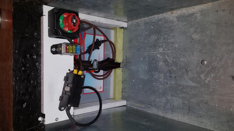

nel frattempo finisco di rifinire il lavoro che ho fatto, dal momento che le batterie sono in un gavone sottopavimento con accesso da botola ho pensato di fare un piccolo carrello di modo che in caso di bisogno possa estrarre in blocco batterie e pannello comandi (dove metterei anche nuovo regolatore) con facilità. Attualmente sono messe così
20171217_172732.jpgma in questo modo è un po' complicato estrarre le batterie.

le batterie sono in un gavone sottopavimento con accesso da botola ho pensato di fare un piccolo carrello di modo che in caso di bisogno possa estrarre in blocco batterie e pannello comandi (dove metterei anche nuovo regolatore) con facilità. Attualmente sono messe così ma in questo modo è un po' complicato estrarre le batterie.
Ti dico già che suppongo non funzioni il travaso da BS a BM, ma devo provarlo prima di darti una risposta definitiva.
