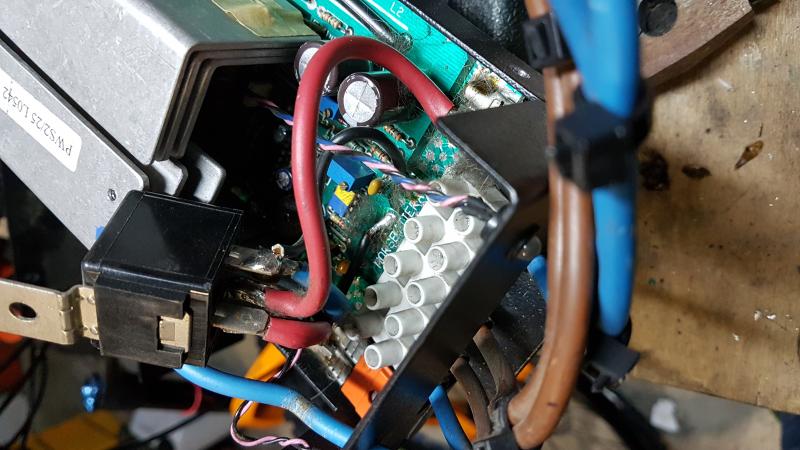

Tanto per curiosità ho aperto il Power Service per vedere qual era questa modifica posto la fotografia quello che vedo è che a mio parere è stato aggiunto un relè dal quale usciva quel cavo aggiuntivo detto questo posso solo dire che inoltre all'interno era pieno di peli di cane per adesso ho recuperato la ventolina1515315119047693974521.jpg
Ciao, quel cavo aggiuntivo dove andava?
- Roberto -
maury75
maury75
15/09/2009 433
Inserito il 07/01/2018 alle: 17:13:36
andava alla batteria motore
Riesci a fare una foto in modo che si veda dove sono collegati i vari cavi del rele?

Inserito il 07/01/2018 alle: 18:04:10
posso provare, nei  prossimi giorni vedo di riuscire a fare un foto che si capisca
