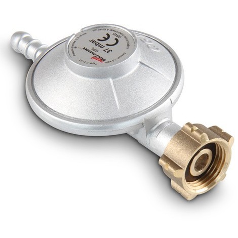

Era una confezione da supermercato, con 1,5 m di tubo bassa pressione compreso. La marca onestamente non la ricordo. Ho dovuto adattarlo per eliminare parte della flangia (era per attacco bombola francese) e mettere una guarnizione italiana (che sostituisco ogni volta ad ogni cambio bombola). Si avvita sulla bombola senza usare una chiave inglese, ha un diametro più grosso e dei rilievi che migliorano la presa, simile a quello in questa foto (che però è da 37 mbar):
Il pulsantino di sicurezza è dalla parte del tubo di uscita, però sotto e non si vede. apri il rubinetto della bombola, lo armi e se non ci sono perdite rimane armato. Per maggior sicurezza tengo sempre a corredo nel vano bombole una di quelle bombolette di schiuma cercafughe gas e faccio il test dopo ogni cambio bombola. Ma per quello, va benissimo anche la schiuma da barba...
