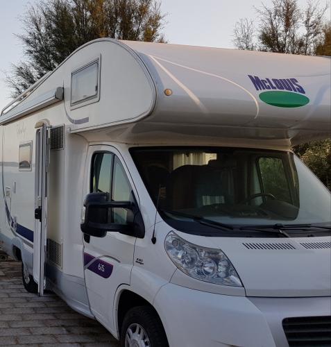

Buongiorno a tutti,
se piove e sono in movimento entra acqua dall'oblo panoramico (quello trasparente di un metro). Ho pensato che è causato dall'assenza dello spoiler avanti all'oblo, ma poi mi sono chiesto: se fosse questo il problema, considerato che mi sembra molto logico, perché la casa produttrice non ha messo gli spoiler si serie?!?!
voi che dite? Se metto lo spoiler risolvo o c'è qualche altra considerazione?
il mio camper lo vedete in foto, ma purtroppo non ho una foto del tetto 20190929_102925.jpg

Se è della heiki, probabilmente non ha la guarnizione, non la mettono per lasciare una presa d'aria

Io ho lo stesso oblo ma con lo spoiler senza guarnizione però ho un arca...secondo me aiuta a proteggerlo da eventuali spruzzi... forse nel tuo non l'hanno montato solo per risparmiare, vedi quanto costa e montalo tu.. la guarnizione di solito è sconsigliato montarla per problemi di ricambio aria che in un camper e giusto ci sia.

Il problema è che entra acqua anche durante un forte acquazzone certo è poca cosa, qualche goccia, ma abbastanza da far sclerare la moglie perché poi rimangono le macchie sulla cupola trasparente dell'oblo. winklaugh
