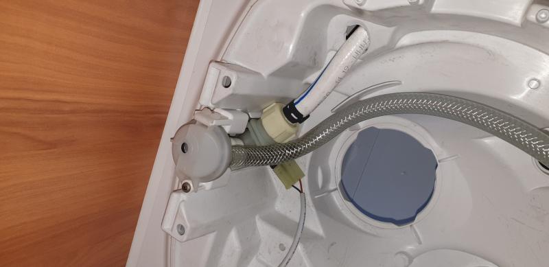

Ieri sera avevo il serbaio al 25% (100 litri totale) ho messo in una bottiglia da un litro circa 300 grammi di acido citrico , sciolto bene e versato nel serbatoio, poi ho aggiunto altri 15 litri circa di acqua. A20200719_145115.jpgperto i rubinetti bagno ,cucina e insistito un po' con il Wc...diciamo che e' rimasto ancora un 25% di acqua. Stamattina sono rientrato dalla montagna quindi il tutto e' stato sbattuto bene. Purtroppo arrivato in rimessaggio niente da fare ...stesso gettino di acqua . Ho smontato il wc grazie alle info trovate in rete , in effetti non ho una pompa dedicata al wc come erroneamente credevo ma una elettrovalvola con sopra montato uno sfiato (metto una foto) anche togliendo l'accrocchio che ho definito sfiato e premendo il pulsante il getto d'acqua rimane invariato. A questo punto puo' essere l'elettrovalvola? si puo' aprire e pulire da eventuale calcare ? grazie ciaooo

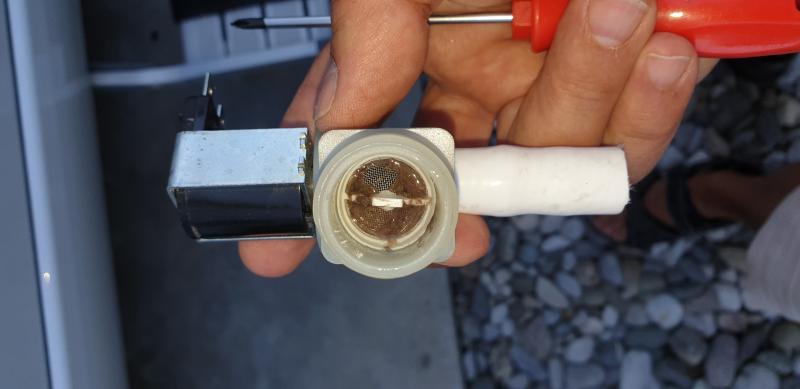

Hai una foto..io ho smontato il wc bravura nautico x cambiare le guarnizioni e volevo pulire il filtrino..è cosi?Screenshot_20200721-194030_Gallery.jpg

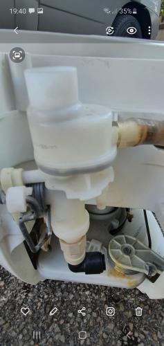

Ciao, il mio e' un modello Thetford C500 , l'elettrovalvola e' accessibile rimuovendo la tazza del bagno, ti metto una 20200720_175603(1).jpg foto , probabilmente la logica potrebbe essere la stessa ed anche tu avere un filtro in ingresso all'elettrovalvola
