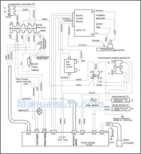

Grazie per le risposte, ho recuperato lo schema elettrico del frigorifero, non sono un ingegnere elettronico ma vedo che la resistenza elettrica a 12V (Heizpatrone Batterie) è comandata dal Relè 30-87, che è governato dalla centralina (cavi bianchi che vanno in X104 e X105). Dunque è solo la centralina che decide se la resistenza è accesa o spenta, e nella fattispecie secondo il manuale se il selettore è in posizione 12 V la centralina decide che la resistenza è sempre accesa (ovviamente se il termostato segnala che è necessario accenderla) - come anche segnalato da molt di voi. La ia idea era di interrompere artificiosamente il relè 30-87 quando il motore è spento, in modo che il frigorifero resti acceso (quindi si può usare a gas o con la 220V) ma la resistenza no. Questo si può fare sia interrompendo il segnale che attiva il suddetto relè (ad esempio il filo che va da X104 a 85), sia inserendo un relè in serie con il relè esistente (quindi da 87 a Heizpatrone). In quest'ultimo caso si dovrà utilizzare essere un relè di potenza, mentre nel primo caso non è necessario. Adesso, in base alle vostre risposte, stavo pensando che effettivamente si potrebbe raggiungere lo stesso scopo collegando il filo marrone (brown) che parte da X103 al D+ invece che al terminale + del blocchettino 12 V (segnato come B). In questo modo quando la centralina vuole attivare il relè, esso si attiva solamente se il D+ è a 12V. Questo ragionamento è corretto? È quello che intendevate dire?
La mia domanda iniziale poi era relativa al fatto se alla centralina possa dare fastidio un'interruzione dell'accensione della Heizpatrone. Ho staccato i fili e semplicemente appare un led rosso che segnala il malfunzionamento. Non so però se ripetere continuamente questa procedura possa causare problemi.

collega   il filo x103   direttamente  al d+ e  non serve  altro.  puoi  farlo  anche  dietro il frigo
sulle 2 morsettiere

collega   il filo x103   direttamente  al d+ e  non serve  altro.  puoi  farlo  anche  dietro il frigo   sulle 2 morsettiere
Perfetto, grazie per la conferma.
