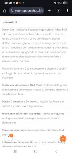

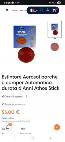

Buongiorno ragazzi, mi sono imbattuto in questo estintore passivo sul web, cosa ne pensate? Potrebbe evitare qualche incidente? Avevo pensato potesse essere utile piazzato nel vano della stufa, nel vano frigorifero trivalente o magari dove sono presenti componenti elettrici a rischio... resto convinto che l'estintore a schiuma da 2 kg sia il meglio che si possa avere, ma magari quando uno é fuori dal camper questi sistemi potrebbero limitare i danni...Screenshot_20250703_085943_Chrome.jpgScreenshot_20250703_090008_Chrome.jpg

Si aziona con l'aumentare della temperatura, non credo vada bene per il vano stufa e tetto frigo

Se l'oggetto agisce abbastanza velocemente in un volume sufficientemente piccolo e non ventilato puo evacuare le fiamme totalmente, sperando che non si riaccendano. Deve esser emesso in un posto dove innesca facilmente ma non per sbaglio.
Noi non abbiamo vani piccoli non ventilati dove puo partire un incendio, come il vano motore di una barca, non saprei nemmeno dove metterlo.
