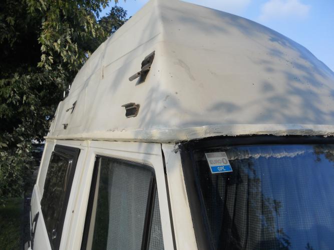

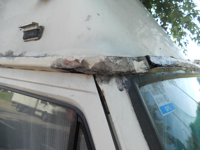

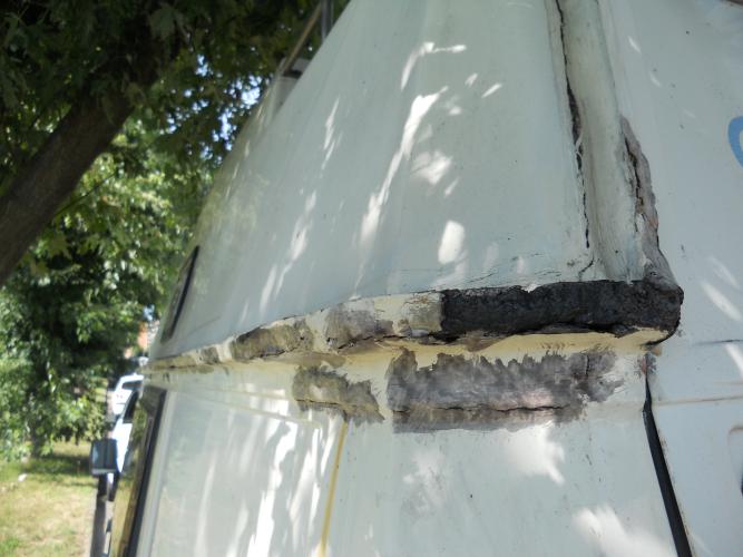

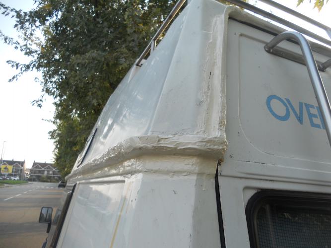

Dissotterro il topic per mettere qualche immagine (in modo particolare per damasi) del 'prima e dopo' di parti corrose della canalina, da me riparate con una certa volontà e molta incapacità.
Mi sono procurato dello stucco+catalizzatore per carrozzeria che ho steso in maniera non propriamente uniforme, lasciando piccole bozze poi difficili da lisciare. Ho cercato di seguire le dritte del commerciante che mi aveva raccomandato di lisciare bene prima che indurisca, evidentemente non è il mio mestiere e quello che ne è uscito non è esattamente un capolavoro. Comunque dopo aver scartavetrato alla bene meglio ho passato due mani di bianco col pennello, diciamo che sono mediamente soddisfatto, perlomeno è protetto per l'inverno. Qualcosa comunque l'ho imparata e credo che in primavera dovrò rimetterci mano.
