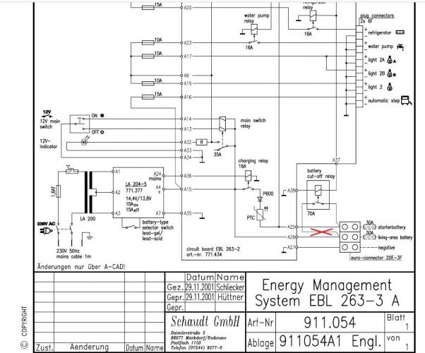

Sul mio mezzo del 2009 ho una schaudt ebl 229 e dai primi di agosto uso una litio da 200 Ah autocostruita.
Sulla centralina ho tolto il fusibile del caricabatterie interno, ed ho staccato l'alimentazione al relè parallelatore che nel mio caso è all'interno del box centralina ma staccato dallo stampato della stessa.
Il DC-DC (Victron da 30A non isolato) l'ho collegato senza transitare dalla centralina con una sua linea diretta dalla batteria motore e poi collegato direttamente alla batteria così come il caricabatterie 230V, così facendo ne guadagna anche il frigo visto che sulla linea originale non c'è il carico della batteria servizi.
In questo modo leggo dal pannello originale del camper sia la tensione della batteria motore che di quella servizi.
Ho poi aggiunto un quadretto aggiuntivo col battery monitor e degli interruttori per comandare l'accensione dell'inverter, del caricabatteria 230V e del dc-dc. Devo ammettere che in 2 settimane in giro per i monti piemotesi con solo 7 giorni allacciati alla 230V non ho mai attivato il DC-DC ed usato il caricabatterie 230V solo per un paio d'ore, dopo aver ricaricato 3 batterie ebike, il pannello solare da 100-120 W è stato sufficiente alle nostre necessità.
Questo week end nuvoloso il pannello non ha fatto nulla, ma son ripartito con ancora l'80% di batteria servizi quindi ho lasciato spento il DC-DC. Son cosciente del fatto che avvicinandoci all'inverno il pannello poco potrà fare sempre meno e dovrò utilizzare il booster. Certo le mie esigenze energetiche sono limitate avendo il frigo trivalente, però aver potuto usare il phon dopo la doccia è stata una bella soddisfazione.

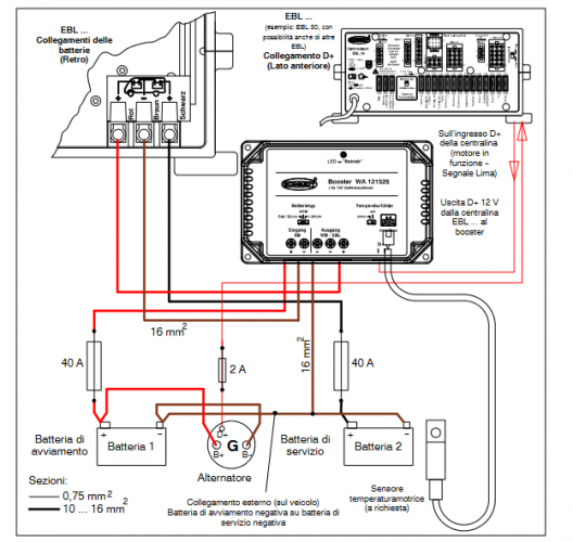

Ho letto tutto il thread e gli ultimi post di molti di voi che hanno una centralina Schaudt EBL 99, vorrei sapere se qualcuno è riuscito ad utilizzare un DC-DC converter che non sia Schaudt riuscendo a fa convivere in modo corretto la centralina del camper con frigo parallatore etc etc.
Mi accingo ad allestire litio, ed ho già regolatore solare mppt con carica litio e possibilità di controllare vluetotth se caricare BM o BS ed impostare su valori consoni per il Lifepo4, comprerei un CB esterno da 20A bypassando con il carica originale togliendo il famoso fusibile e resta il DC DC senza svenarsi il 45 A di Schaudt costa circa 450euro troppi secondo il mio punto di vista sarei orientato su un renogy da 40A con possibilità di dimezzare la corrente altriemtni che senso ha avere le litio e non poter caricare rapidamente?
Finora ho letto un pò dei problemi dei vari relais ritardati, parallelatori interni alla centralina problemi con il frigo etc speor che qualcuno possa aiutarmi.
Saluti

un DC-DC converter che non sia Schaudt riuscendo a fa convivere in modo corretto la centralina del camper con frigo parallatore etc etc. Mi accingo ad allestire litio, ed ho già regolatore solare mppt con carica litio e possibilità di controllare vluetotth se caricare BM o BS ed impostare su valori consoni per il Lifepo4, comprerei un CB esterno da 20A bypassando con il carica originale togliendo il famoso fusibile e resta il DC DC senza svenarsi il 45 A di Schaudt costa circa 450euro troppi secondo il mio punto di vista sarei orientato su un renogy da 40A con possibilità di dimezzare la corrente altriemtni che senso ha avere le litio e non poter caricare rapidamente? Finora ho letto un pò dei problemi dei vari relais ritardati, parallelatori interni alla centralina problemi con il frigo etc speor che qualcuno possa aiutarmi. Saluti
Io ho una EBL226 ed un DC-DC Victron da 30A.
Sulla centralina ho rimosso il fusibile del caricabatteria interno, scollegato all'interno della centralina i fili che alimentano il relè parallelatore.
Tra batteria motore, DC-DC e batteria servizi ho messo nuovi fili da 16 mmq
Ho aggiunto un caricabatteria per LFP collegato diretto alla batteria
Il pannello solare è rimasto collegato alla presa per lo stesso sulla centralina, ho rimosso l'ulteriore parallelatore per il mantenimento da pannello solare.
Quando mi allaccio alla 230V alimento solo prese e frigo trivalente.
La batteria motore non viene ne mantenuta ne ricaricata in alcun modo dai servizi del camper, ogni tanto collego un cb esterno all'apposto contatto nel vano motore.
Ho preso un pannellino solare da 10W per fare il mantenimento della BM ma che non ho ancora utiulizzato.
Sul pannello della centralina leggo tutto come prima, tensione delle batterie, corrente in transito, escluso quiello che è collegato diretto alla batteria, ho messo comunque un battery monitor con shunt

Cerco di fare un pò di chiarezza per il mio dubbio.
Sulla BS vanno tre "generatori"
1 CB 230V rete esterna che comprerei per LFP tolgo il fusibile e si inserisce nella centralina fino a 20A tutto ok la centralina funziona regolarmente.
2 Regolatore solare ho un WRM dual con bluetooth che ha carica per litio e posso dirottare su BM a piacimento
3 DC DC vorrei mantenere inalterate le funzioni e non vorrei togliere parallelatori etc etc immagine(4426).png
Solo il charger schaudt da 25A lo consente c'è da 45 ma costa uno sposposito 410€ contro 140€ del 25.
Ma mi sa che non ho alternative anche se non mi pareva male uno da 60 A trovato su Ali
questo

Sul mio mezzo del 2009 ho una schaudt ebl 229 e dai primi di agosto uso una litio da 200 Ah autocostruita. Sulla centralina ho tolto il fusibile del caricabatterie interno, ed ho staccato l'alimentazione al relè parallelatore
che nel mio caso è all'interno del box centralina ma staccato dallo stampato della stessa. Il DC-DC (Victron da 30A non isolato) l'ho collegato senza transitare dalla centralina con una sua linea diretta dalla batteria motore e poi collegato direttamente alla batteria così come il caricabatterie 230V, così facendo ne guadagna anche il frigo visto che sulla linea originale non c'è il carico della batteria servizi. In questo modo leggo dal pannello originale del camper sia la tensione della batteria motore che di quella servizi. Ho poi aggiunto un quadretto aggiuntivo col battery monitor e degli interruttori per comandare l'accensione dell'inverter, del caricabatteria 230V e del dc-dc. Devo ammettere che in 2 settimane in giro per i monti piemotesi con solo 7 giorni allacciati alla 230V non ho mai attivato il DC-DC ed usato il caricabatterie 230V solo per un paio d'ore, dopo aver ricaricato 3 batterie ebike, il pannello solare da 100-120 W è stato sufficiente alle nostre necessità. Questo week end nuvoloso il pannello non ha fatto nulla, ma son ripartito con ancora l'80% di batteria servizi quindi ho lasciato spento il DC-DC. Son cosciente del fatto che avvicinandoci all'inverno il pannello poco potrà fare sempre meno e dovrò utilizzare il booster. Certo le mie esigenze energetiche sono limitate avendo il frigo trivalente, però aver potuto usare il phon dopo la doccia è stata una bella soddisfazione.
Ciao! mi pare di capire che alla fine non hai utilizzato il diodo come avevi pensato inizialmente? Io ho una EBL 263, dovrei capire come intervenire per mettere una litio con dc-dc. In pratica hai soltanto interrotto la linea che ho indicato in questo screen?
Esatto, come vedi alimenta il relè parallelatore, da cui ho semplicemente sfilato ed isolato un faston, ho poi rimosso il fusibile del caricabatterie interno alla centralina, il dc-dc ed il caricabatterie litio (che non uso mai) sono collegati direttamente alla batteria. Quando sono allacciato alla 230V questa alimenta solo le prese ed il frigo trivalente, il resto continua ad andare a batteria, ricaricata dai pannelli solari.
