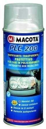

Seguo con interesse e vi pongo il mio dubbio.
Ho smontato e  fatto lucidare i fari a specchio in Azienda , risultato : come nuovi.
Ho spruzzato quindi il prodotto sottostante : (acquistato in colorificio  metto link solo per comodità)
https://www.amazon.it/MACOTA-RI...
Risultato pessimo , vernice si e' depositata in modo poroso .
Al colorificio mi hanno detto che li ho spruzzati male e sono disponibili a farmelo loro.
Chi mi ha lucidato i fari consiglia di tenerli senza spruzzare.
Cosa faccio ? Quali consigli seguo ? Se vengono male ancora chi mi li ha lucidati non me li rifarebbe la terza volta (gratis , per vari motivi non accetterebbe di farsi pagare.)

se li hanno lucidati, avranno usato dei prodotti come pasta abrasiva e polish, se tu hai spruzzato senza sgrassare, ovvio che il risultato è pessimo.
l'unico sistema per avere un lavoro perfetto e duraturo, è come ho spiegato all'inizio e come ha fatto Danilo (Damasi)
tutto il resto, sono solo palliativi

se li hanno lucidati, avranno usato dei prodotti come pasta abrasiva e polish, se tu hai spruzzato senza sgrassare, ovvio che il risultato è pessimo. l'unico sistema per avere un lavoro perfetto e duraturo, è come ho spiegato all'inizio e come ha fatto Danilo (Damasi) tutto il resto, sono solo palliativi
Damasi non illustra il metodo , solo il risultato.
Ho inizialmente agito di carta abrasiva e poi confermo che siano stati trattati con lucidatrice e pasta.
Li ho successivamente lavati con shampo piatti , sara' sucfficiente ?
Se non li spruzzo cosa accade ?

Damasi non illustra il metodo , solo il risultato. Ho inizialmente agito di carta abrasiva e poi confermo che siano stati trattati con lucidatrice e pasta. Li ho successivamente lavati con shampo piatti , sara' sucfficiente ? Se non li spruzzo cosa accade ?
accade che dopo pochi giorni, sei al punto di partenza
